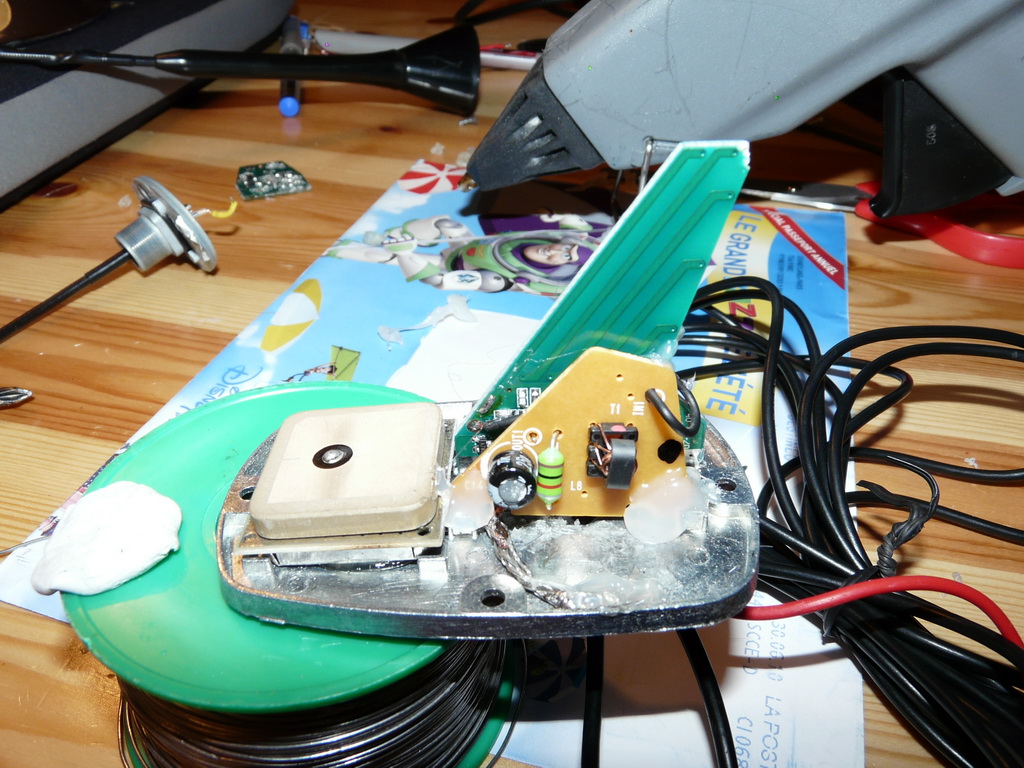

« Réponse #231 le: 10 juillet 2010 à 18:21:25 »
Salut,
Suite à mon problème de réception je vais essayer de mettre le circuit imprimé de l'antenne d'origine dans la nouvelle.
J'ai démonté les deux et dans les deux cas, il y a un petit circuit amplificateur collé verticalement avec une colle genre d'un pistolet à colle.
Je pense que cela est possible car l'antenne gps est indépendante de l'antenne FM.
Je vous tiendrais au courant et prendrais aussi des photos.
Je sais que je me prends la tête pour un truc qui me sert rarement mais j'aime bien que les choses soit bien faites...
Hors ligne cinebob
  • Messages: 537
  • Localisation: Le Chesnay
Re : (H) Antenne radio
« Réponse #232 le: 12 juillet 2010 à 19:58:59 »
Bon, j'ai une assez bonne nouvelle...
J'ai fait la modif... et ca capte mieux!! c'est pas encore ca car l'antenne est plus courte mais c'est mieux.
Voilà l'intérieur de l'antenne, origine en haut à gauche et nouvelle au milieu:
Il y a deux circuits, celui de devant est pour réceptionner la TV et celui de derrière est celui pour réceptionner la radio (amplifiée) avec au dessus, l'antenne pour la TV, qui au passage ne sert pas pour la radio... :
J'ai donc remplacé le circuit pour la TV car je n'en veut pas et j'ai utilisé le circuit de l'antenne d'origine.
Ca donne ça:
Il faut faire attention à ce que tout rentre bien dans l'ailleron en plastique.
Le plus chiant est d'enlever la colle qui tient les circuits.
Depuis ça capte nettement mieux mais comme l'antenne est plus petite c'est pas le nirvana...
Je n'y connais rien en transmission haute fréquence, alors j'ai fait simple... d'ailleurs si je relie la masse (tresse) du cable à la carcasse de l'antenne, ça coupe la réception...
