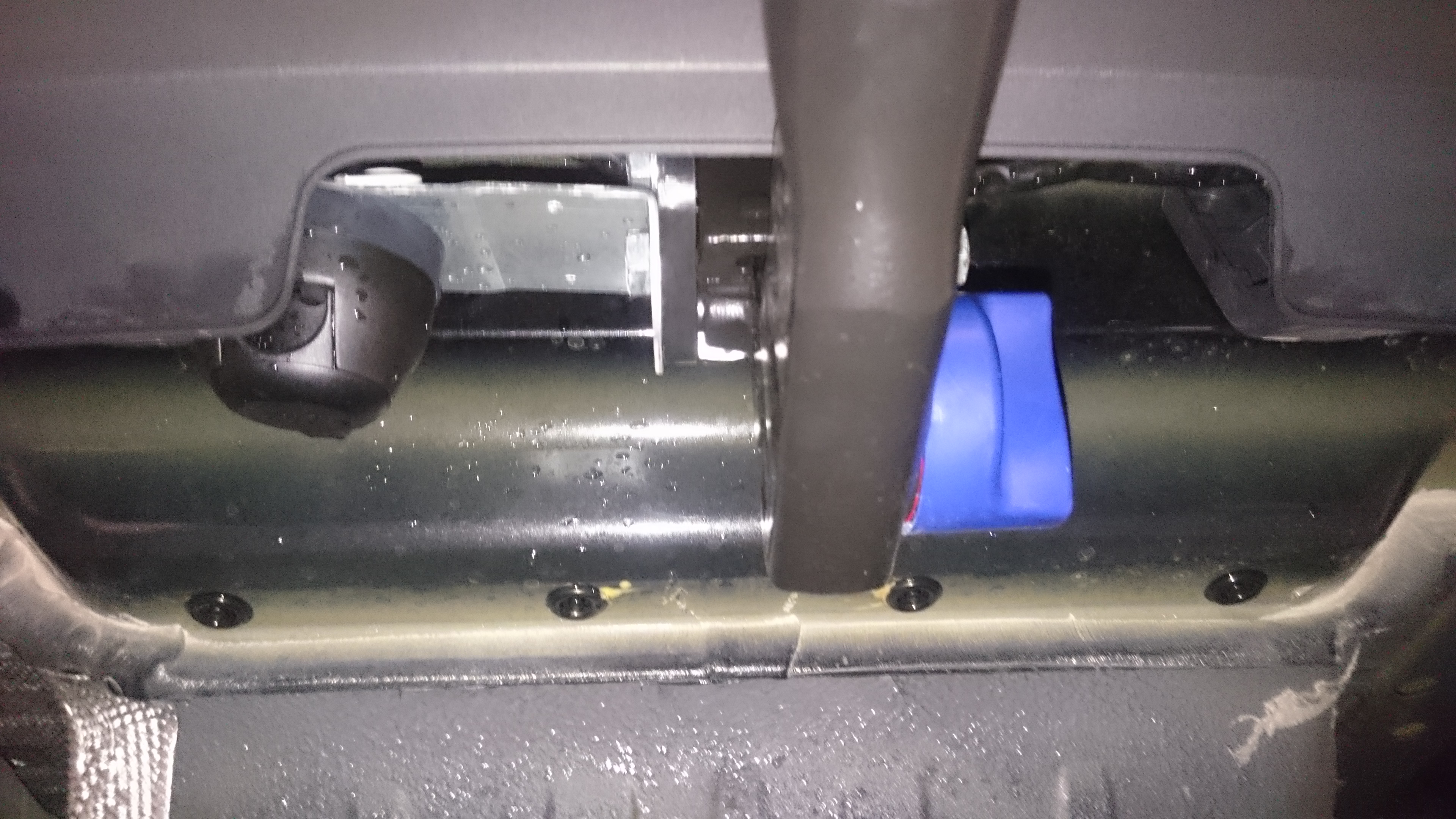

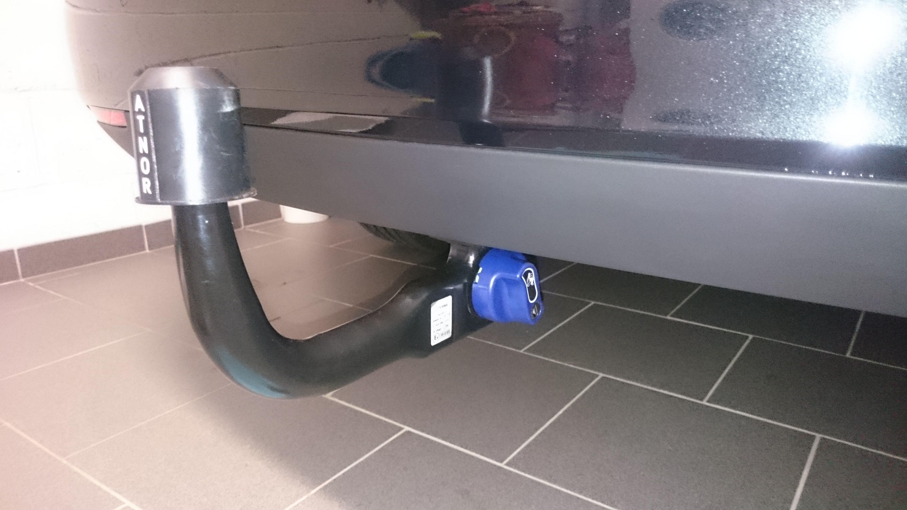

(K) Crochet d'attelage
« Réponse #3 le: 28 décembre 2017 à 10:12:26 »
voici mon montage!
