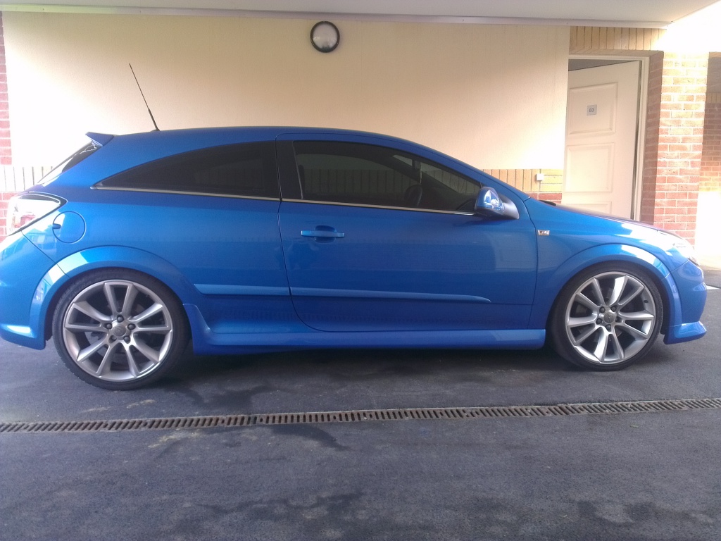

euh... si jamais ça peu répondre à ta question, je suis tombé la dessus, le monsieur a mis des B14 si j'ai bien compris, elle serait rabaissé...  :twisted:
http://forum.blitz-gsi.com/viewtopic.php?p=502274&sid=536325520dbfc591fa937e0737b413a8
alexz02 [Astra H OPC et Astra J 1.7CDTI 125ch Sport]
« Réponse #104 le: 20 août 2017 à 21:14:49 »
Est-il nécessaire de préciser que je roule en B14 quand je dis que ca reste confortable? :cool2:
