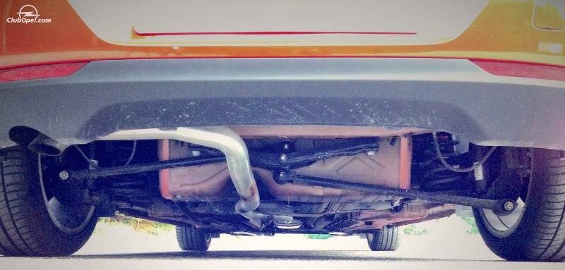

Ca s'en va et çà revient... des équipements de série  apparaitraient et disparaîtraient au grès des humeurs et surtout de la rentabilité/marge sur les nouvelles Astra K.
A la lecture de forum-auto, cet équipement n'équipait que les motorisations suivantes source:
"dès que la puissance dépasse 120ch en diesel à partir du 1.6 CDTI 136ch et en essence à partir du 1.4T 125"
mais beaucoup se retrouve avec ces motorisations, sans cet équipement, alors que le train arrière "reconnu" sur l'Astra K vient de cet équipement.
Je trouve vraiment la manœuvre limite, et à dénoncer...   :nul:
Voilà à quoi cela ressemble si vous l'avez:
et ceux qui ne l'ont pas:
L'avez-vous ?
Quelle motorisation ?

Avec:
Sans:
Apparemment c'est pas les mêmes motorisations (j'ai pas fait attention en concession): le pot d'échappement n'a pas le même montage sur l'une et sur l'autre
« Modifié: 02 avril 2016 à 12:49:44 par oastra »
Re : Re : (K) Suspension à Parallélogramme de Watt (Watt link)
« Réponse #14 le: 02 avril 2016 à 21:52:28 »
Sur les premières photos l'échappement semble identique sur les 2 montages :desole:
