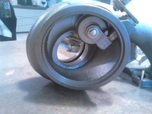

dépose de la voiture ce matin. cette après midi coup de téléphone du garagiste. il faudrait passer au garage.
Je sens la mauvaise nouvelle.
J'y vais , le collecteur est démonté ( chouette )  et plus de vis cassé dans la culasse   :content:.
je vois des goujon tout neuf en cuivre. cela s'annonce presque fini.
joie de très courte durée, il me montre le collecteur et là il est fissuré de part en part au niveau des jonctions des tuyaux.
Soit on ressoude soit on change . Prix chez Opel je vous le donne en mille 731.17€ TTC sans turbo  j'ai cru que j'allai faire un coma.
Bref je lui dis de patienter et que je cherche une solution. Direction internet un mec en vend un avec turbo à 200km de chez moi pour 250€.
cool,  j'appel pas de réponse au téléphone. je continu mon investigation et j'ai trouvé sur ebay un collecteur neuf en Allemagne pour 234€ TTC livré.
J'attends donc le collecteur pour au plus tard vendredi.
J’espère qu’après cela il n'y aura plus rien.

« Réponse #115 le: 04 octobre 2015 à 10:50:13 »
Bonjour à tous.
après une longue attente(merci la pos...) j'ai reçu mon collecteur hier matin.
Avec les intempéries chez nous pas la possibilité de le déposer chez le mécano.
Bref je lui dépose demain matin et j’espère bien récupérer ma voiture demain soir.
Sinon pour info j'ai mis ma figure en premier post. On peut plaisanter mais pas se moquer. Quoique....
Sinon 2 photos pas très chouette en qualité.
