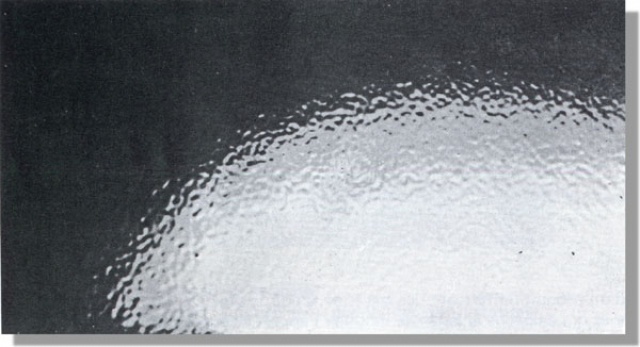

La peau d'orange c'est normal sur une peinture, c'est la vaporisation de la peinture/du vernis qui donne cet effet mais aussi le degrés d'étirement de la peinture. Une peinture qui s'étire bien en séchant fait presque disparaître cet effet, contrairement à une peinture qui s'étire moins facilement.
C'est pour ça qu'il est conseillé de faire un lustrage, ce que le carrossier fait normalement, il "ponce" la fine couche de vernis (ou de peintre si c'est un brillant direct) pour aplanir la surface et donner un effet miroir, mais également pour gommer d'éventuelles coulures ou grains de poussière qui auraient pu se déposer pendant la peinture.
Cela dit, c'est plus conseillé d'attendre quelques semaine avant de faire ce lustrage car la peinture n'est pas totalement sèche en profondeur quelques jour après sa sortie de cabine.

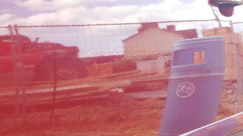

De la peau d'orange tu as aussi sur les voitures neuves, et regarde mon ancienne Astra, jamais repeinte et pourtant elle avait de la peau d'orange aussi :
Bon après je ne sais pas à quel niveau est ta peau d'orange, essaye de nous faire une photo si tu peux  :wink:
