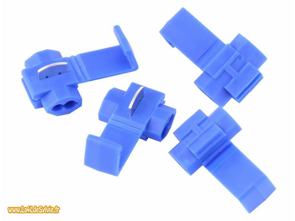

Edit: j'ai oublié de dire que pour raccorder les fils de + et - j'ai utilisé des raccord rapide qui evite de couper les fils d'origine :smiley:
