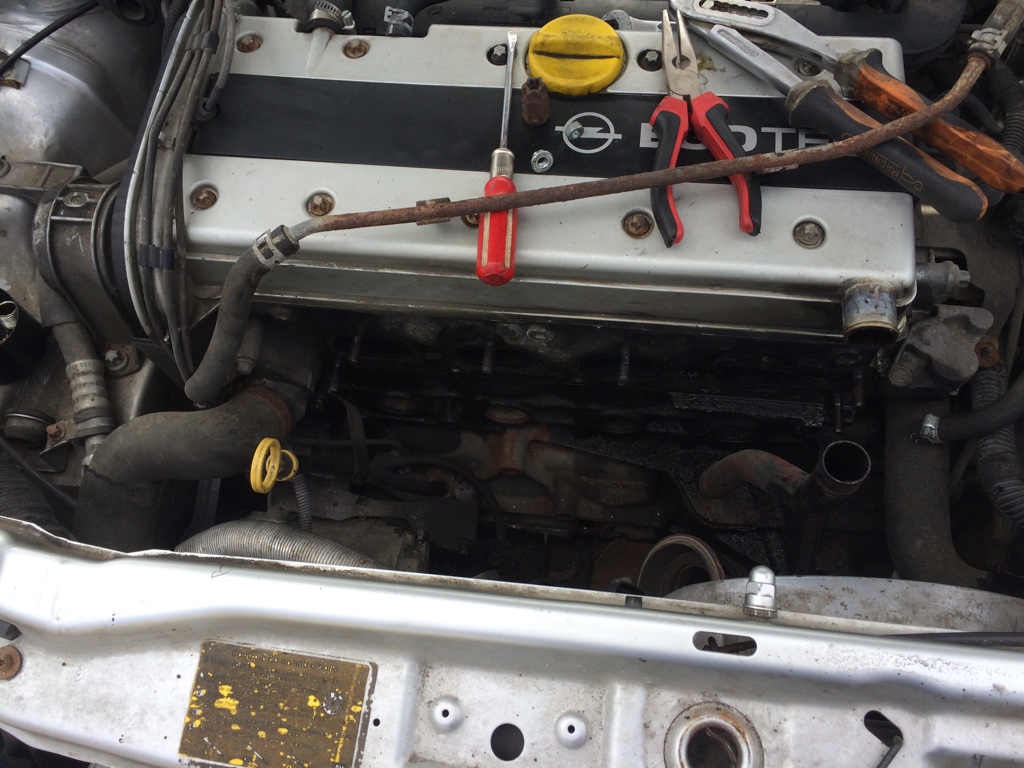

Il a pas vraiment été compréhensif ... C'est plus du style "ah nan mais moi elle a jamais chauffé, jamais de fumée a l'échappement ..." Ca mentonnerais bien .. La voiture été rendue à + de 110degres hier ...
T'as pas de bol avec les bertone toi...  :etoile:
En effet ... :(
Mais bon ça reste quand même des bonne voiture super agréable à conduire donc bon ...
En tout cas la voiture est démontée. Jai pas envie de me mettre à entamer une procédure et tout pour 300e de frais ... Pas utile.
Donc ajd j'ai sorti le turbo qui, à part laspect extérieur, est en bon état (pas de jeu dans l'hélice, pas d'huile qui traine). Jai aussi enlevé le radiateur pour le tester en lorsqu'il est branché en direct il marche. Donc je pense que je vais le mettre en direct avec un interrupteur dans l'habitacle. Je le déclencherais suivant la température du moteur et voilà.
J'essaye de commander les pièces ce week end. Je fait donc tout les joints haut moteur, et j'en profite pour faire la distri aussi comme ca pas besoin de redemonter dans 15000bornes ...

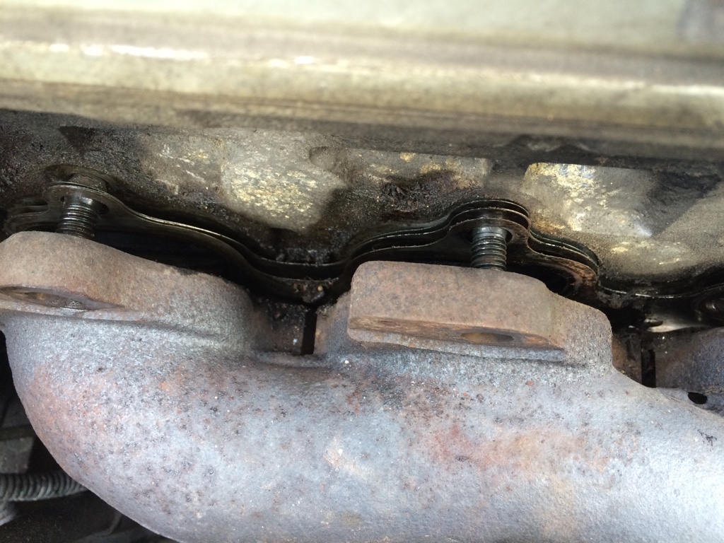

Quelques photos du démontage :
Je continuerais la semaine pro.
Donc les pièces ont été commandées
- kit distri + pompe à eau
- kit joints haut moteur (culasse, couvre culasse, échappement....)

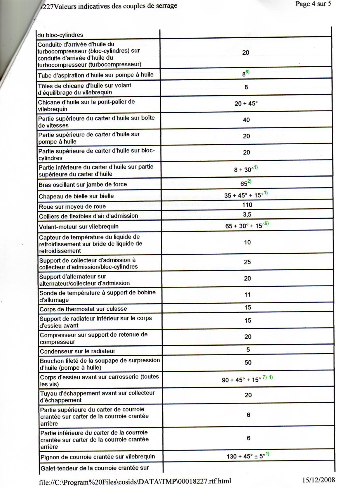

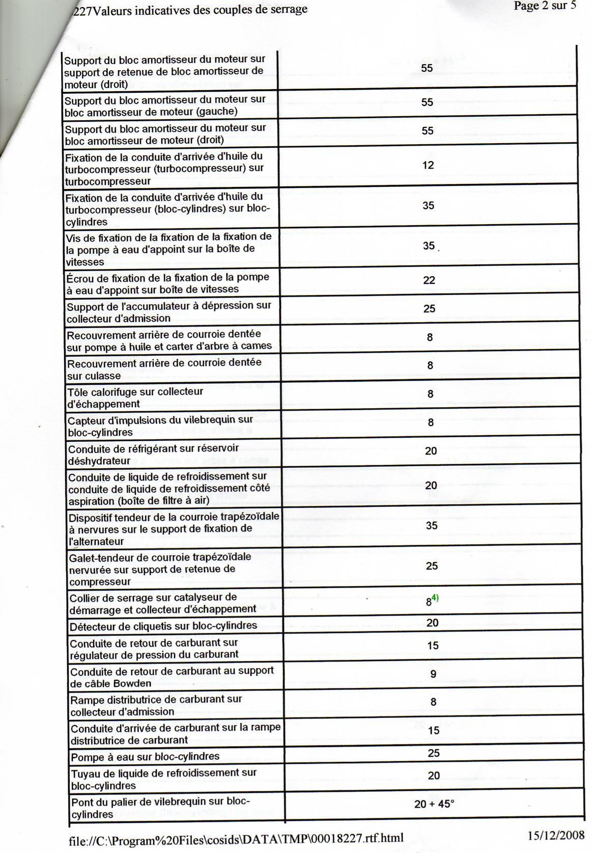

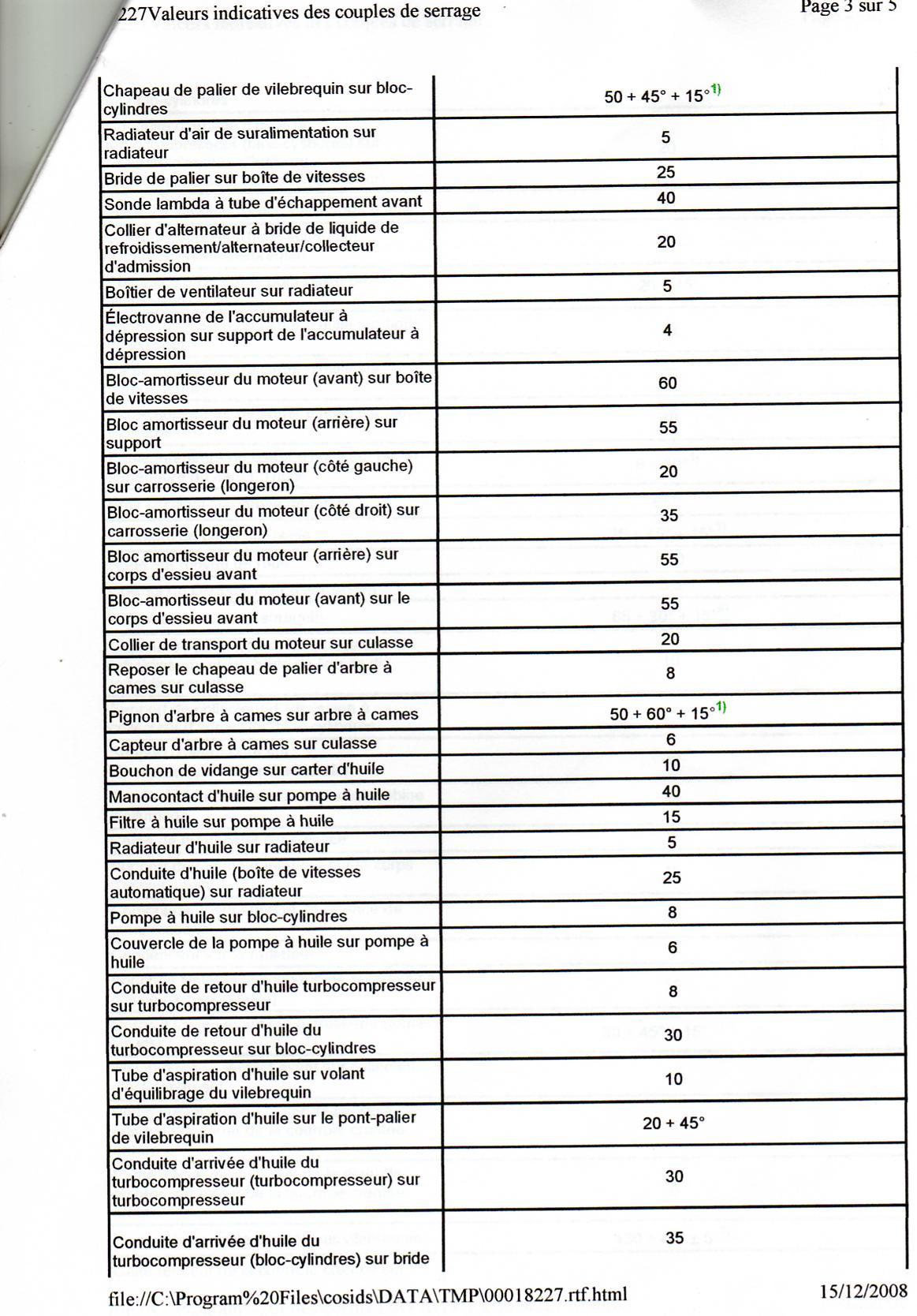

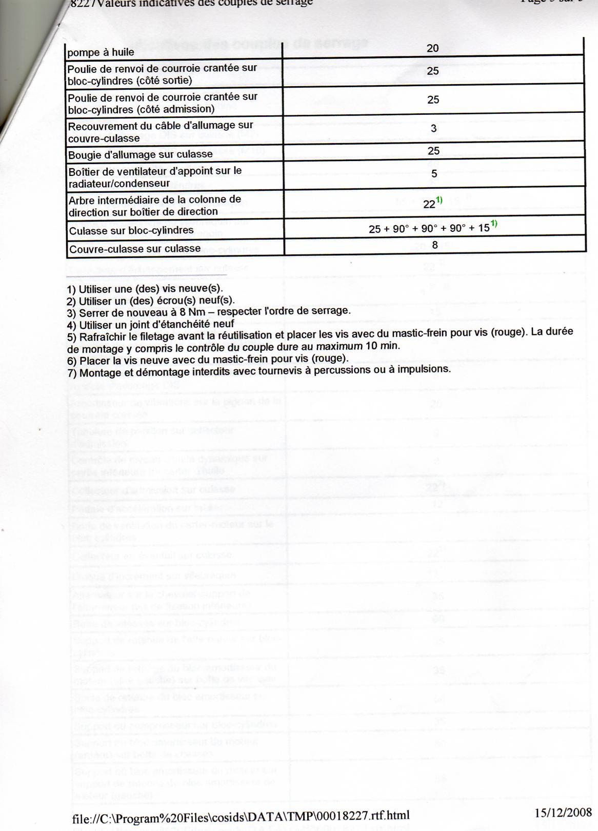

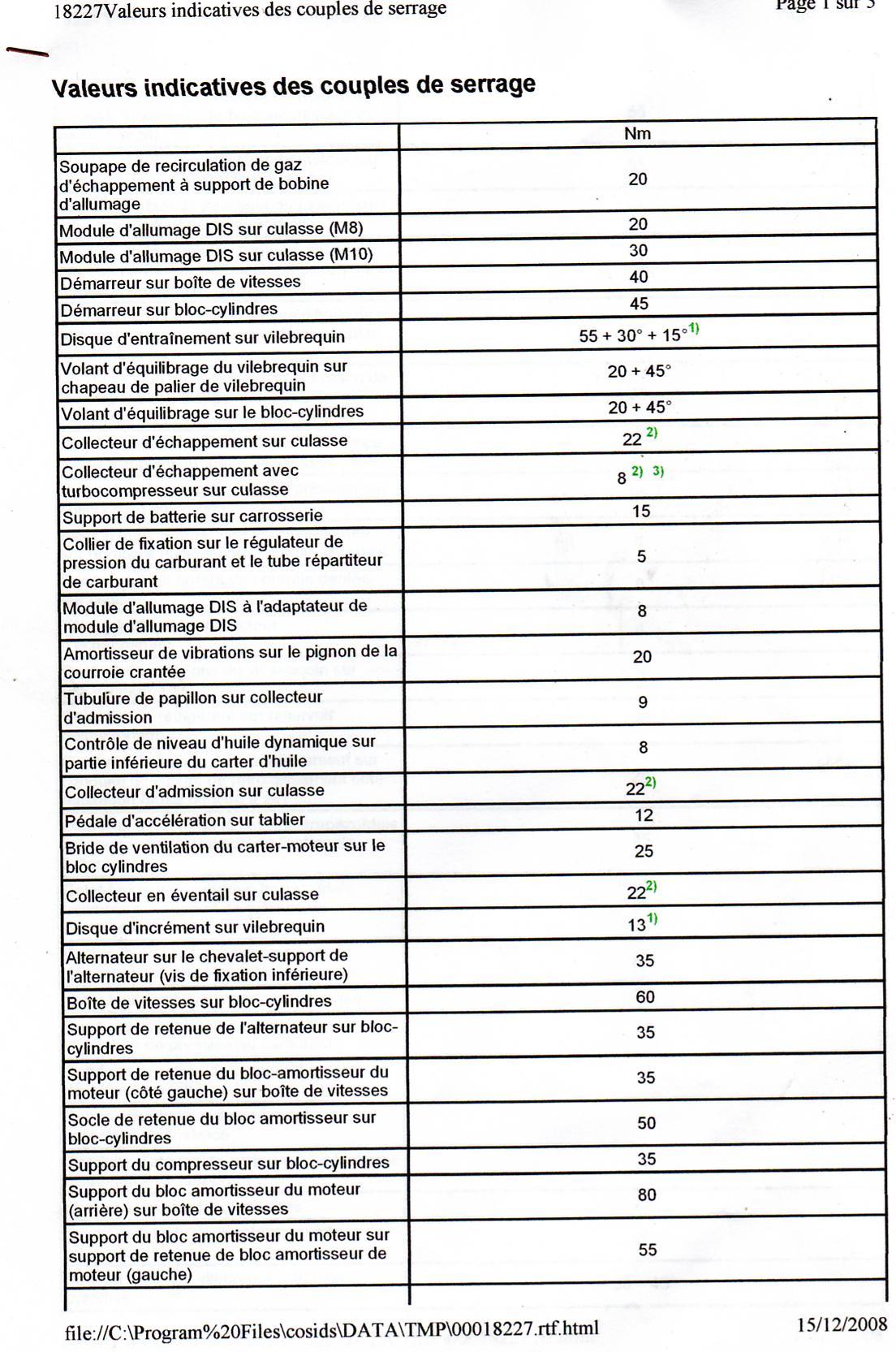

Me restera plus qu'à chopper tout ce qui consommable et les valeurs de couple de serrage pour la culasse et couvre culasse, si qqn a je suis preneur :)

Avancée du jour :
Courroie de distri et galets démontés. C'est plus simple que ce que je pensais mais bon, j'attend le remontage :lol:
Jai aussi sorti l'arbre à came d'échappement afin de pouvoir accéder au vis de culasse.
Demain je vais chercher 2 3 outils qu'il me manque et j'espère pouvoir sortir la culasse demain soir ou mercredi maximum. J'espère juste qu'il va pas de mettre à pleuvoir sinon c'est foutu ...
Après j'essaye de remonter tout ça dans la foulée en essayant de pas faire de connerie et j'espère pouvoir rouler ce week end ...
