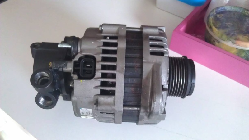

Petite photo de mon nouvel alternateur, j'ai fait tester l'autre ce matin, il est mort de chez mort, plus un seul volt de courant qui passe dedans  :mdr: :mdr: et le gars m'a dit que sur Opel c'était très fréquent, surtout a mon kilométrage ( 148 000)
« Réponse #1390 le: 20 août 2013 à 15:47:30 »
tient, je ne savait pas que la pompe à vide était sur l'alternateur sur le 1.7.  :desole:
« Réponse #1391 le: 20 août 2013 à 16:39:12 »
Alternateur et vanne egr (et bien d'autres) sont les plus gros défauts d'opel... Pour ça que j'ai pris une voiture avec fort kilométrage mais dont les entretiens + les défauts ont été fait :)

J ai besoin de vous les amis, pitié je suis dans la misère...
On a changé l alternateur mais sa ne va pas.
la voiture démarre au quart de tour, la batterie est chargée mais le testeur indique un voyant orange.
Donc en fait l alternateur est à la limite de la charge.
On contrôle avec un testeur à diode.
« Réponse #1393 le: 20 août 2013 à 18:40:30 »
Même diamètre de poulie que l'ancien ??
Et tu n'aurais pas une photo du testeur que tu utilise. je pense à quelque chose mais sans photo je ne veut pas m'avancer  :wink:
