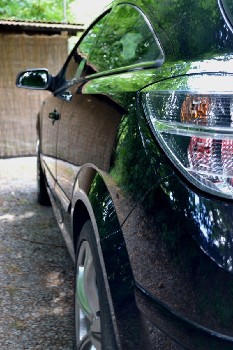

Miroir, mon beau miroir  :D
« Réponse #1340 le: 26 juillet 2013 à 14:46:22 »
ça me fait mal aux yeux tellement ça brille  :lol:
« Réponse #1341 le: 26 juillet 2013 à 14:48:13 »
Ouai je me suis cramé la rétine en faisant le polish moi aussi  :lol:
