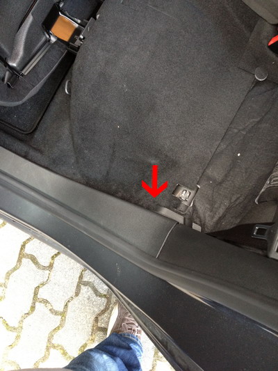

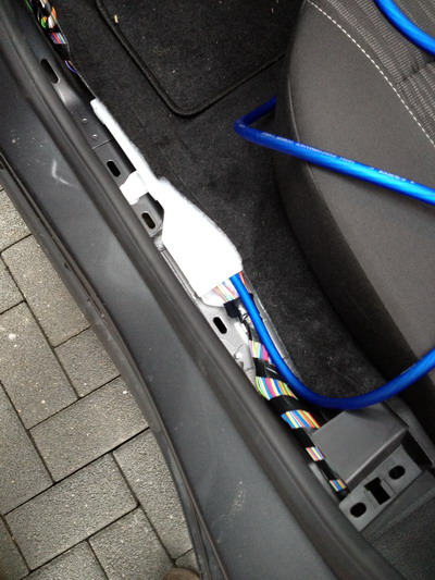

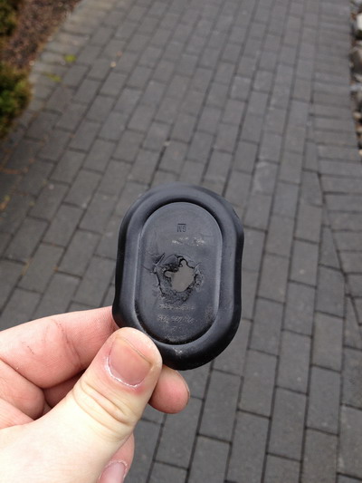

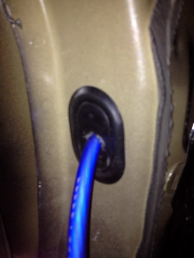

ce n'est pas moi qui l'ai fait mais ca aide pour le passage d'un cable d'ampli

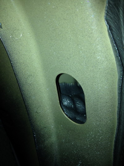

salut tout le monde

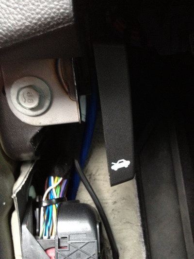

j'ai éssayer de passer un cable pour mon ampli mais impossible de trouver un passage pour le cable
j'ai suivi le tuto mais je trouve pas le moyen de passer du passage de l'aile jusqu'à l'interieur

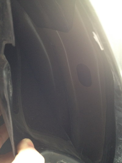

salut tout le monde
c'est pareil j'ai pas réussi par se coté, mais c'est peut-être parce que j'ai une gtc. j'ai du pas pas derrière le liquide de refroidissement il y a un espèce de caoutchouc et il y a un câble qui passe par la.
