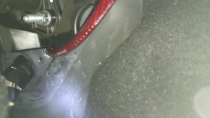

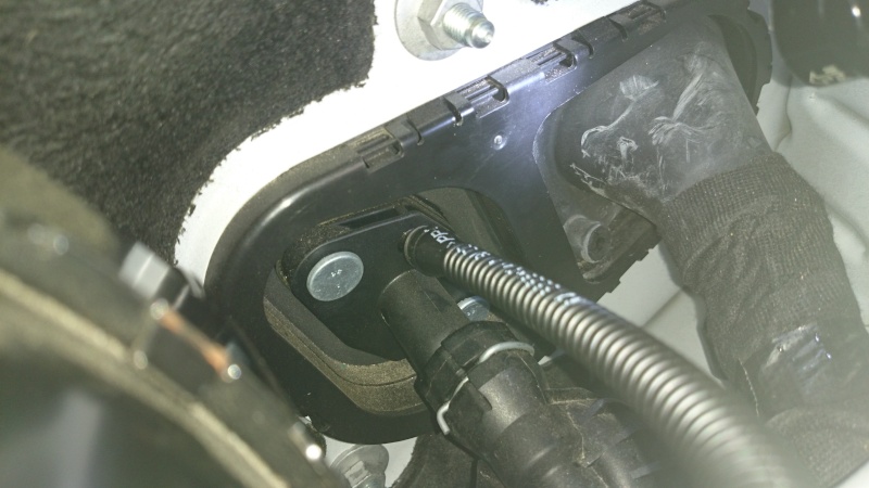

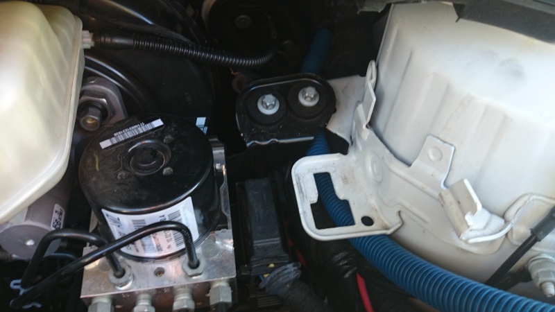

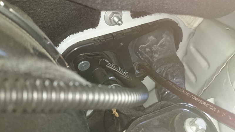

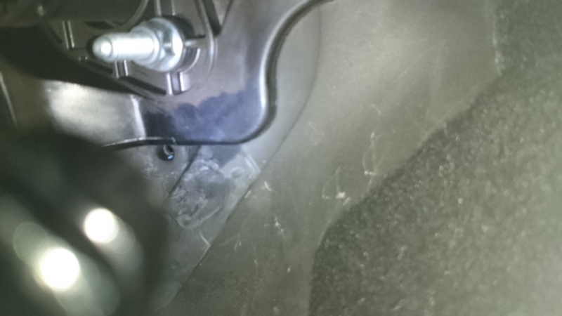

Je détartre un peu le sujet car aujourd’hui j'ai passé le câble d'alimentation des amplis.
J'ai trouvé un passage pour tomber directement dans l'habitacle de la voiture. :smiley:
Il suffit pour cela de déplacer la batterie au maximum vers le devant côté phare,sans la débrancher,pour pouvoir sortir le réservoir de liquide de refroidissement.
La suite ce vois sur les photos.
Le passe fils en caoutchouc ,il faut coupé à l'aide d'un cuter le bout.
Côté conducteur dans l'habitacle.
Passage du câble;vue des extérieur et intérieur.
Avec la gaine de protection.

De rien ,le plus dur et de passer les mains pour passer le câbles,voilà pourquoi il faut déplacer le vase d'expansion,et si tu veux qu'il glisse sans forcé ,utilise du WD40 ou un lubrifiant silicone pour les joint de porte.
