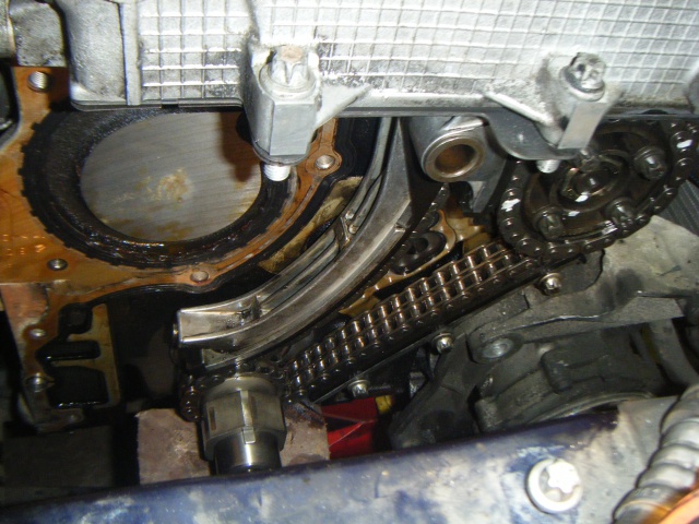

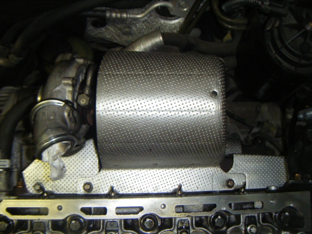

Avancées du jour ^^ !
Remontage des pare-chaleurs :
Et calage distribution  :joyeux2: :
Avec les outils KM qui vont bien  :mrgrin: :
Voila pour la journée ^^

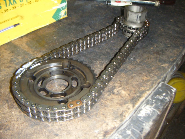

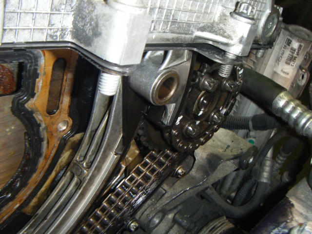

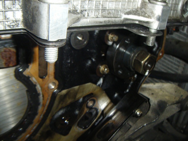

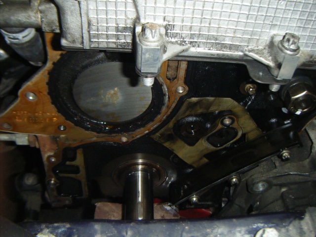

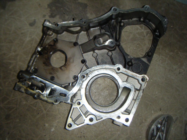

De grandes et bonnes nouvelles  :content:
Tout compte fait, ce n'était pas les poussoirs hydrauliques qui ont causés la casse des linguets MAIS la chaîne de distribution qui s'était décalé  :o Pour la simple et bonne raison que les vis de pompe à injection était desserrés... Vu des ce sont des pignons non clavetés, ils se sont décalés entre eux et les pistons ont été dire bonjour aux soupapes  :mrgrin:
Place aux photos :
Chaîne double rouleaux :
Coté distri sans son carter (pour ceux qui ne l'on jamais vu démonté  :wink: )

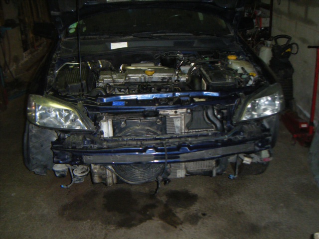

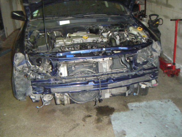

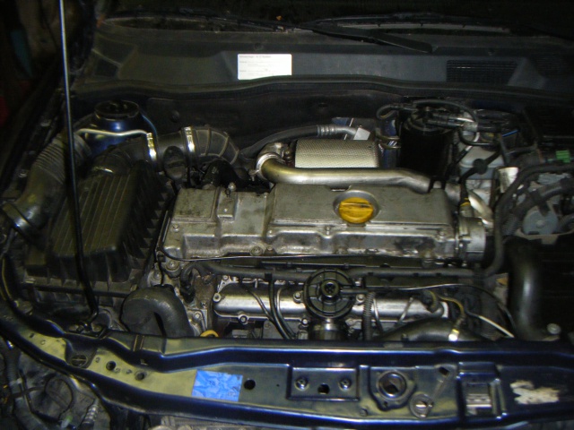

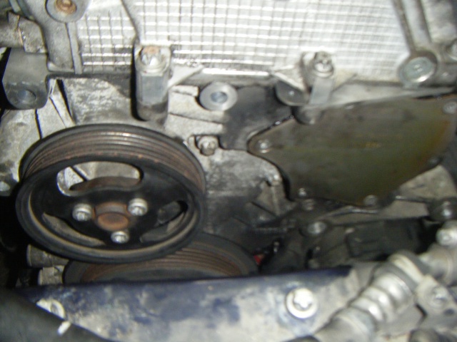

Et on remonte  :wink: :
Traverse montée :
Phares aussi ^^ :
Et le moteur démarre !!!  :content: :content: :content:

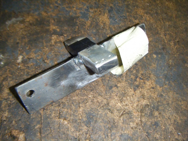

Je viens vous demander quelques questions concernant le placement de ces deux pièces, je n'arrive pas a voir où qu'elles vont  :reflexion:
Voila pour les bonnes nouvelles  :D
Merci d'avance pour vos réponses à mes deux pièces  :wink:
