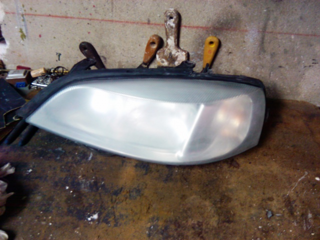

comment tu as refais tes phares qui étaient ternis? les miens commence a jaunir légèrement et manque de brillance ^^

Pour te répondre Chris, poncage à l'eau au 240, 320, 600, 1000. Tu peux commencer avec un grain plus fin que le 240 suivant comment est rendu ton phare :wink:
Si tu as du 2000 voir du 3000 à l'eau, passe en. J'en ai pas et il reste un peu de rayures, pas méchant mais bon.
Une fois le poncage terminé, tout simplement de l'efface-rayures en insistant bien, un coup de miror puis lustreur :wink:
Je mettrai des photos demain soir des phares avec les différentes étapes !  :cool:

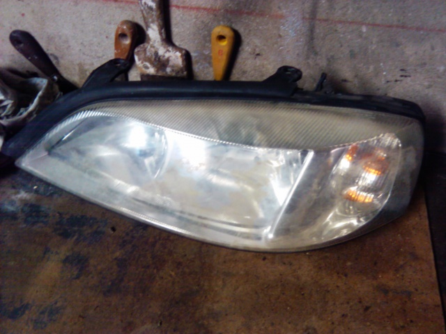

Donc, comme promis, voici des photos des phares, avant, pendant et après  :wink:
Avant :
Pendant (Après le passage du 1000 à l'eau) :
Après :
Avant de passer de l'efface-rayures, qui à un grain très très fin, on à commencer à le polir avec de la pâte à roder les soupapes  :mrgrin: Et bien c'est niquel ! Finition après avec l'efface-rayures basique et impeccable  :cool5:
J'insiste sur le fait que si vous avez du 2000 et/ou 3000 à l'eau, passez-en un coup dessus, car sur la dernière photo, on voit encore des rayures, néanmoins, le résultat est satisfaisant  :cool4:
