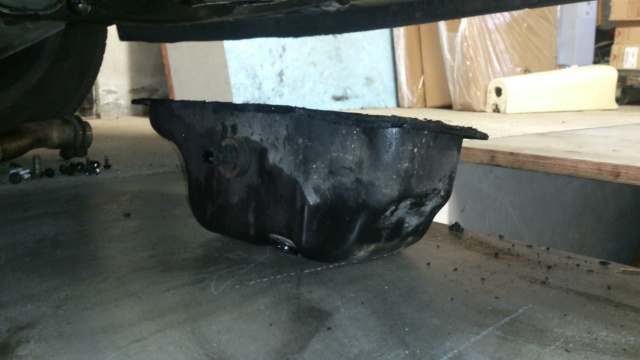

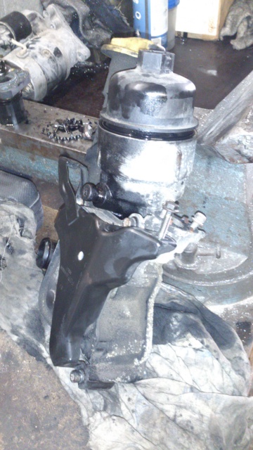

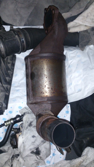

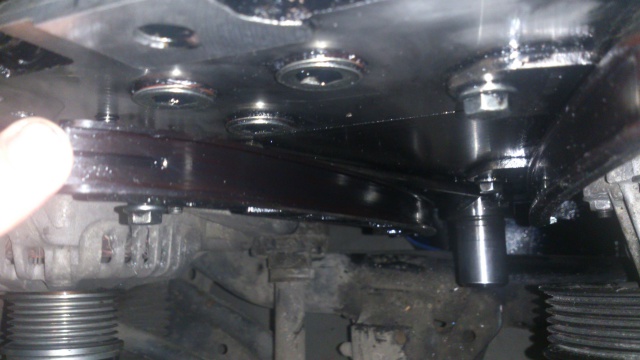

Donc pour aujourd'hui, le but était de démonter sortir le carter inférieur. Ce qui l'empêchait de sortir, c'est la sortie du catalyseur. Donc démontage du catalyseur, mais pour ce faire, il faut démonté le support de filtre à huile. Quel empilage ce moteur Fiat-GM (FGP) !
Support Filtre à huile :
Catalyseur :
Carter enlevé :
Voila pour les news d'aujourd'hui  :wink:

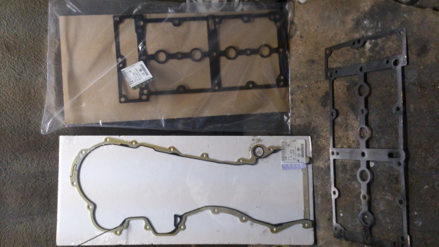

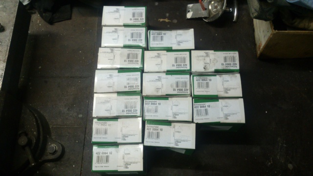

Joints acheté chez Opel :

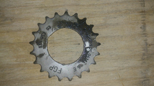

Pignons :

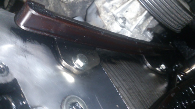

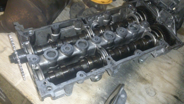

Et pour finir, les AAC :
Le tout est en très bon état !  :wink: Demain, réception des culbuteurs ! Normalement ...  :mrgreen:

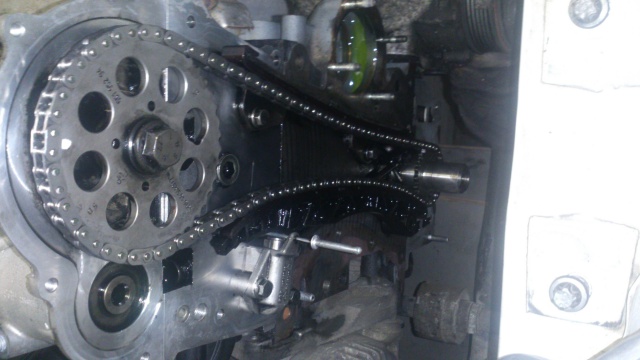

Sa y est ! Elle démarre et tourne comme à ses premiers jours   :content:
Les dernières photos du moteur + une vidéo   :cool4:
Sa en fait de la boîte   :lol:

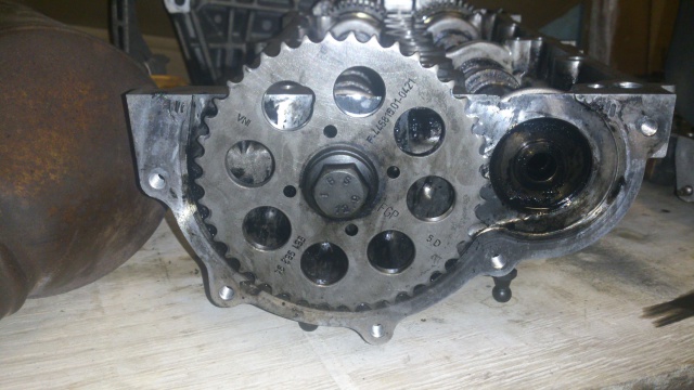

Distribution posée et calée :
