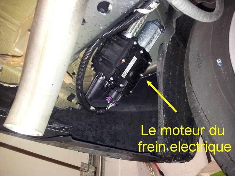

Bonjour à tous,
Comment entretient-on ce frein électrique?
Quelques photos du mécanisme du frein électrique:
Le moteur
Et le câble de commande de l’étrier de frein.
J'en déduis que le frein électrique n'est pas un mécanisme séparé supplémentaire puisqu’il agit sur les plaquettes du frein arrière.
Donc si je comprends bien seules les plaquettes seront à remplacer lors des entretiens.
Si quelqu'un peut compléter ou corriger si je me trompe, qu'il n'hésite pas
Et si quelqu'un sait ce qu'est cette partie ronde pointée sur la photo, je suis preneur
A+
Marc
