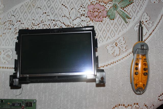

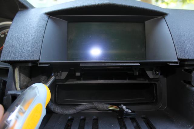

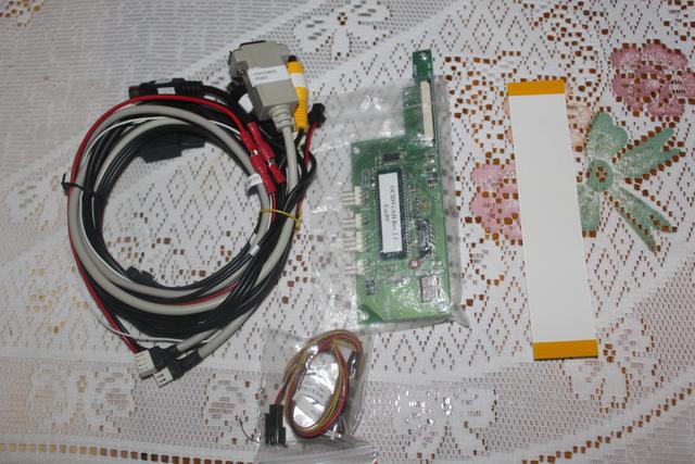

Hi all =)  petite mise-à-jour , ce matin j'ai enfin reçu mon colis surprise ^^ ( Interface Opel Video ) , j'installerai tous ca cette après-midi si la chaleur ne m'en empêche pas  :D , quelques photos  :
« Modifié: 20 septembre 2014 à 12:44:24 par SUPERHEROES »

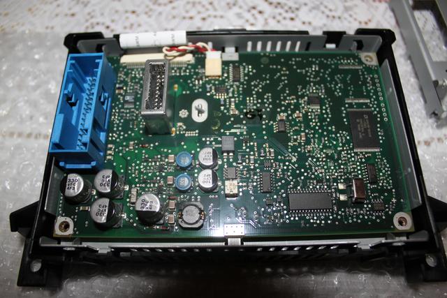

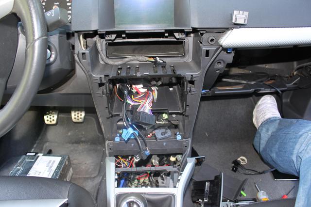

Je vous passe le démontage de la façade , je pense qu'il y a déjà des tuto pour cela  , donc place au photos :
Maintenant Go maison !!
« Modifié: 08 juillet 2010 à 15:37:37 par SUPERHEROES »

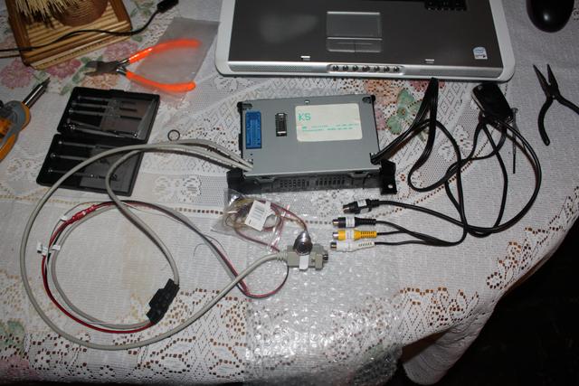

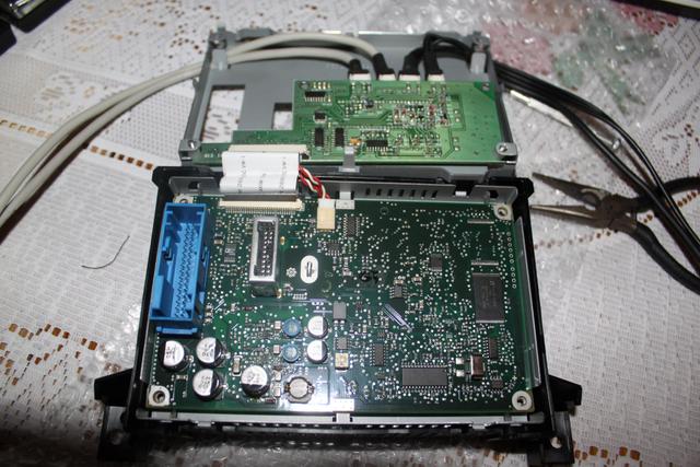

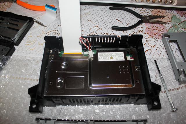

Suite de l'aventure , assez complexe :
Now , je vais tester le matos à la voiture !! go go go  :smiley:
« Modifié: 20 septembre 2014 à 12:43:29 par SUPERHEROES »

attention  :!: tu as pas isolé les deux cartes ! il faut que tu mettes une feuille isolante
Re : SUPERHEROES [Astra H cosmo 1,7 cdti 100ch]
« Réponse #56 le: 08 juillet 2010 à 18:29:10 »
et bop bop
ils y à pas de contact entre les deux cartes , j'ai fais gaf ^^
  • Messages: 8776
« Réponse #57 le: 08 juillet 2010 à 18:30:36 »
ok mais c'est juste conseillé de le faire mais tu t'es bien débrouillé!
Et alors le reste ca marche? tu as quoi comme source pour afficher?

Bon tout marche niveau alimentation  , quand j'appuie sur le bouton , je peux changer d'affichage ( basculer sur la source video 1 et 2 ) , mais j'ai pas pu tester de source car j'ai aucune machine ou ipod pour tester  :combat2:  , là j'ai tout rebrancher car sa me saouler un peu avec cette chaleur donc la suite demain lol . Voila ma connectique
« Modifié: 08 juillet 2010 à 20:40:09 par SUPERHEROES »

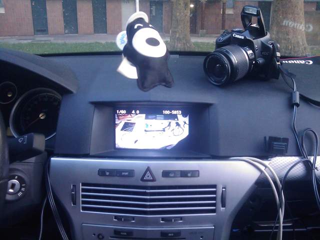

Je voulais tellement tester que j'ai trouver une source !!! l'appareil photo huu  , donc je l'ai brancher et voici quelques screen :
 ( désolé pour la qualité mais mon tel est assez vieux  , mais sinon la qualité de l'image est très bien )
Un lien video :
« Modifié: 20 septembre 2014 à 12:45:42 par SUPERHEROES »
