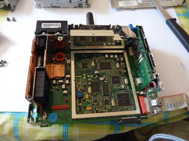

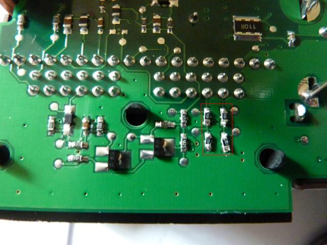

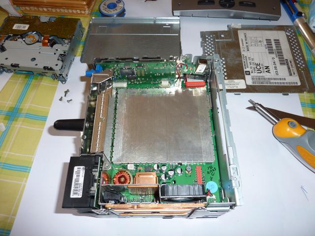

Apres avoir fais une pause sur le mode AUX in CD70 , j'ai décider de reprendre l'aventure donc pour résumé :
J'ai fais la MAJ du CD70 + activation du AUX IN au tech 2 ... et ajouts des 3 fils derrière le poste  pour le son .
Résultat : Rien ne marche , des bruit style POUM POUM POUM sortent des HPs ..
après plusieurs recherche j'ai compris que certain CD70 ne sont pas compatible avec cette méthode , les CD70 en dessous de 2007 ne le sont pas du moins presque .. à suivre^^ .
Donc au dessus de 2007 cette méthode marche direct je crois
En dessous de 2007 , il faut donc ajouter certains composants ...

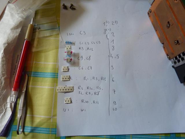

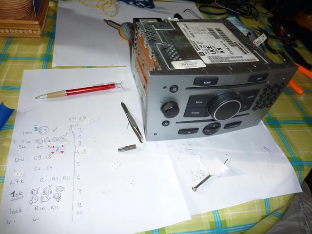

Je me suis donc motiver , et j'ai acheter ces composants sur ebay ( http://cgi.ebay.co.uk/Vauxhall-Opel-CD70-AUX-modification-parts-CD-70-/330481486627?pt=UK_CarsParts_Vehicles_CarParts_SM&hash=item4cf23b4b23 ), en tout il y 23 composants ( vraiment petit lol ) à souder !!!  Donc celui qui se lance dedans doit être "skilled" en soudure .
Pour commencer il faut :
1 : un CD70 NAVI
2 : Un tournevis  torx 8 , 7
3 : Fer à souder
4 : Etain
5 : Pince à épiler ( pour tenir les composants )
6 : Les 23 composants
7 : Du temps ... ( j'ai mis 3 heures , je suis pas un pro ... lol )
8 : Boire de l'eau de temps en temps :D
9 : Le tuto ( envoyer par la personne qui vend le kit )

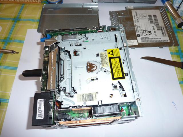

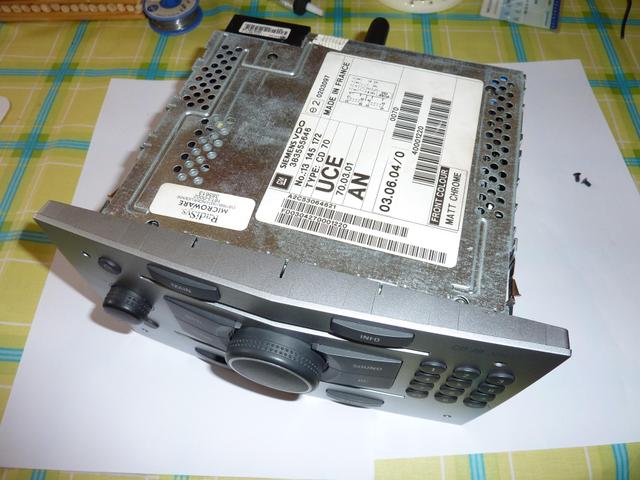

Il faut donc démonter le CD70 ,le mettre à nue et souder tout ces petits truc huu ... place aux photos  !!
Il y à plus qu'à remonter le CD70 et aller tester celui-ci !!!!! pour ma part , sa fonctionne à merveille =)

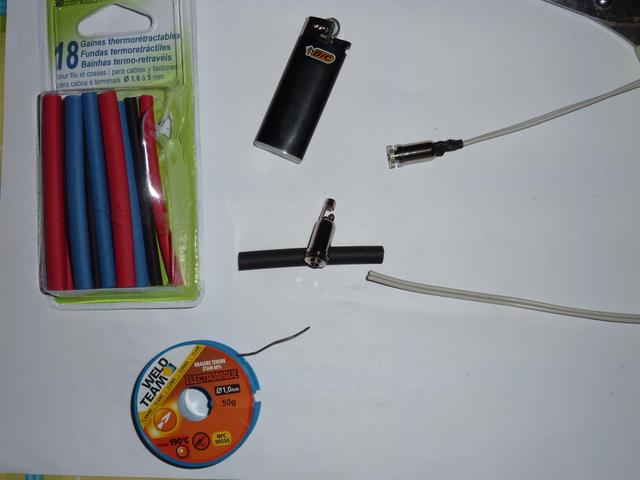

PS : Pour le câble Aux , c'est pas difficile , une prise jack F  3.5 , du fils audio , de l'etain , de la gaine thermorétractables  et un briquet .
Voila voila ! HF   :wink:
