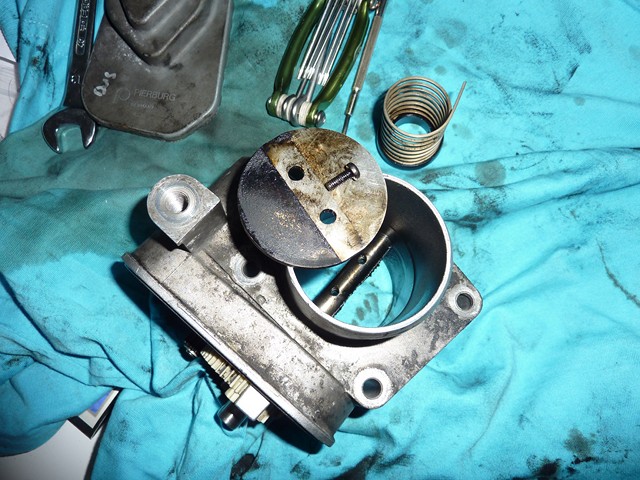

je regarde le papillon et je vois qu'il manque la vis... elle s'est fait aspirer par l'entrée de la vanne EGR ...bref je crois que je suis n****
 :cry:
superheroes t'es sur car la vis ne peut pas passer la soupape, si c'est vraiment ce que tu décris il y a de grande chance que tu es plié une soupape.
la vis à du bloquer une soupape, coincé entre la soupape et sa portée celle-ci ne pouvait plus bouger mais il y avait tout de même la rotation des aac et donc bing
à mon avis si tu veux en être sur démonte ton collecteur d'admission car elle a été aspirée par l'egr
good luck my friend

Salut haussy , oui sûr que la vis est passer par l'entrée EGR  :( , sinon pour le collecteur d'admission c'est un peu la galère tout seul :/ . Mais pour toi la vis se trouve où ?
Merci

Si c'est ce que je pense la vis (je parle de la vis de fixation de l'egr sur le collecteur, tu confirmes ou tu sous-entends une petite vis) est coincée à l'entrée d'une des soupapes d'admission je vois pas où elle pourrait être mais si c'est cela tu es sur d'avoir une soupape pliée et donc perte de compression claquement etc

voila la vis en question ( sur le clapet ) :
« Réponse #936 le: 25 septembre 2014 à 07:32:30 »
Passe pas une petite vis  comme ça dans une soupape ?
« Réponse #937 le: 25 septembre 2014 à 07:37:22 »
Par une soupape de Lamborghini tout ce qu’on voit sur le photo passe  :lol:
Plus sérieusement, je pense que oui  :smiley:
Sinon comme dit haussys, direction le collecteur  :(
« Réponse #938 le: 25 septembre 2014 à 08:00:00 »
+1 et encore une fois une prise de compression confirmera le diagnostic
La vitesse de mouvement des soupapes est trop importante pour qu'une vis aussi petite soit elle passe à travers sans dégat
« Modifié: 25 septembre 2014 à 09:24:29 par isma_8 »
« Réponse #939 le: 25 septembre 2014 à 08:06:59 »
arf je ne suis pas équipé :( , je vais essayer avec une tige aimantée en passant par le puits d'injecteur, la vis doit être sur un piston des pistons .
Regarde si quelqu'un les louent ? Par chez moi Loxam le font ;)
« Réponse #940 le: 25 septembre 2014 à 09:25:52 »
Sinon un compressiomètre c'est dans les 30EUR sur Ebay et si vraiment pressé ça se trouve chez Norauto
« Réponse #941 le: 25 septembre 2014 à 10:19:18 »
Oui histoire de pas déculasser pour rien vu que ce n'est pas une petite intervention qui de surcroit peut être lourde de conséquences si mal faite

Mdr ! nan bon en tout cas merci à tous pour vos conseils ! Je pense ne plus redémarrer la voiture avant d'avoir cette vis , pas envie de prendre des risques :( , j'ai commandé une tige flexible aimantée et vais essayer avec voir . Si y'a pas de résultat , je déposerais la culasse etc etc ... ça va prendre du temps je pense ... jy connais absolument rien mais avec du temps de la dextérité; des prises de notes ça peut , peut-être le faire  :zen:
Au cas où la tige ne passerai pas par le puits injecteurs/bougies , je déposerais le collecteur d'admission avant la culasse .
Mais si je suis obligé de déculassé , pour retirer les arbres à came , je dois depose la distri avant ?
isma_8 toi qui est dans l’Essonne , tu veux pas me donner un coup de main ? je suis pas loin xD

Je passer avec mon compressiomètre mais pas avant la semain prochaine :wink:
Pour ce qui est dégats, le mal est déja fait
