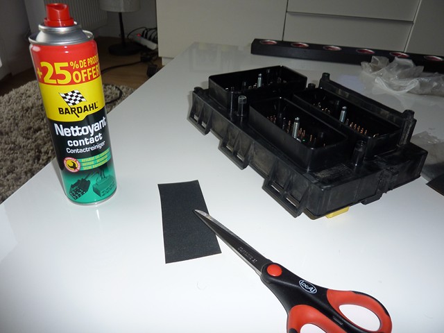

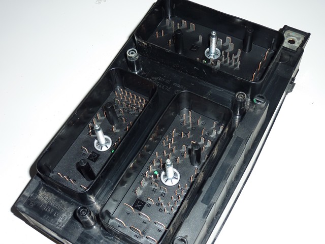

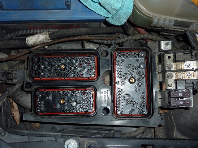

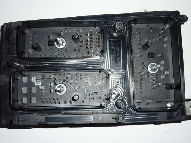

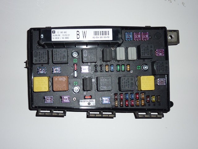

Avec quelque recherche et l'orientation de bart , je dois enlever l'oxydation dans le boitier ECU , là je suis dans le garage et je bloque un peu là ... j'ai démonté l'ECU , mais je ne vois aucune oxydation , que faire ?  :reflexion: . Photos :
Merci d'avance

si tu n'a pas oxydation sur les lamelle, balance juste un petit coup de nettoyant contact partout histoire de bien refaire le contact
Apres je ne l'est jamais fait mais quand astra0877 avais eu le même problème, lui en avait trouvé apparemment

Vérifié le câblage du capteur de pluie par la même occasion !!! Pin 54 de la 1ère photo sur le rectangle tout a droite :)
Lol rahul y'a pas , je dois rajouté un PIN ;) c'est pas compliqué ça va ^^

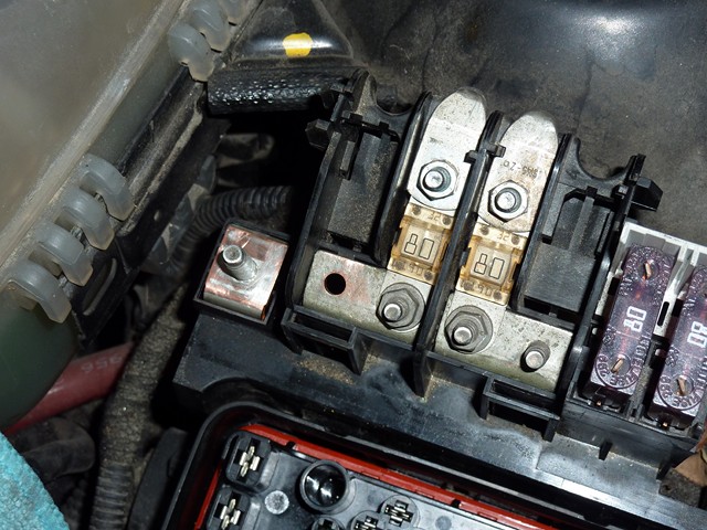

Sinon j'ai mis un coup de bombe sur les contact sous le plateau fusible ainsi que dans les pin :
Résultat ! ... Bah toujours le même problème LOL

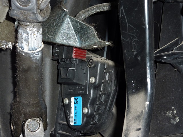

Je viens de voir que mon ECN 112502 correspond à : Position de pédale d'accélérateur (APP) système
Donc demain je compte démonté la pédale et voir un peu le soucis .

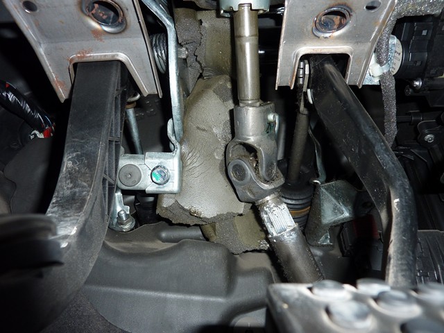

les morceaux de mousse qui se balladent: c'est normal  :?:
« Modifié: 17 septembre 2014 à 21:09:01 par oastra »
« Réponse #881 le: 17 septembre 2014 à 21:05:16 »
les morceaux de mousse qui se ballade: c'est normal  :?:
D'où ma question xD

Bon bah j'ai retirer la pédale ,fais des mesure avec le multimètre et aucun problème . Ensuite j'ai fais des mesure sur le débimètre et celui-ci est HS ... aucune mesure quand j’accélère . Bref un débimètre à changer   :zen:y
