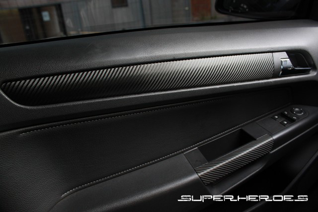

Le carbone est nickel sur les pièces ça rends  :love: et les écrans dans les appuis tête fallait oser découper tout ça soi même!
J'attends la suite des tes projets avec impatience  :cool4:
ah bah quand j'ai une idée je vais jusqu'au bout lol , en tout cas merci =) et pour la suite des projets , bah ... reste branché sur le fofo :p hihi

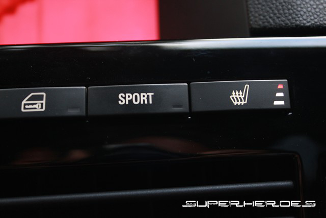

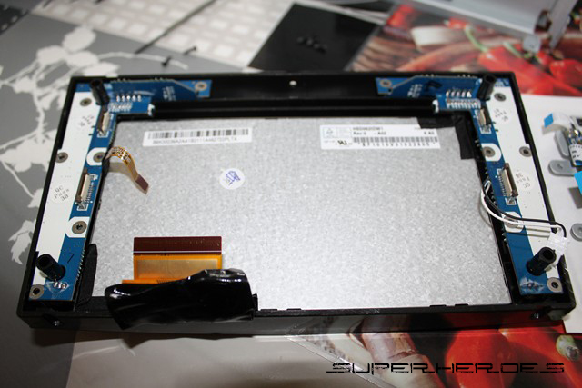

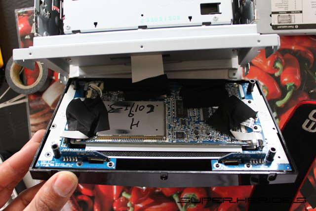

Bon vu que le poste n'est pas équipé de led blanche , il faut remédié à cela tout de suite ! :D :
Voila , plus qu'à repérer les leds orange caca à l'aide d'un multimètre , noté les polarité  + et -, puis de les changé par des leds blanche cms 1206 . Gogogo !

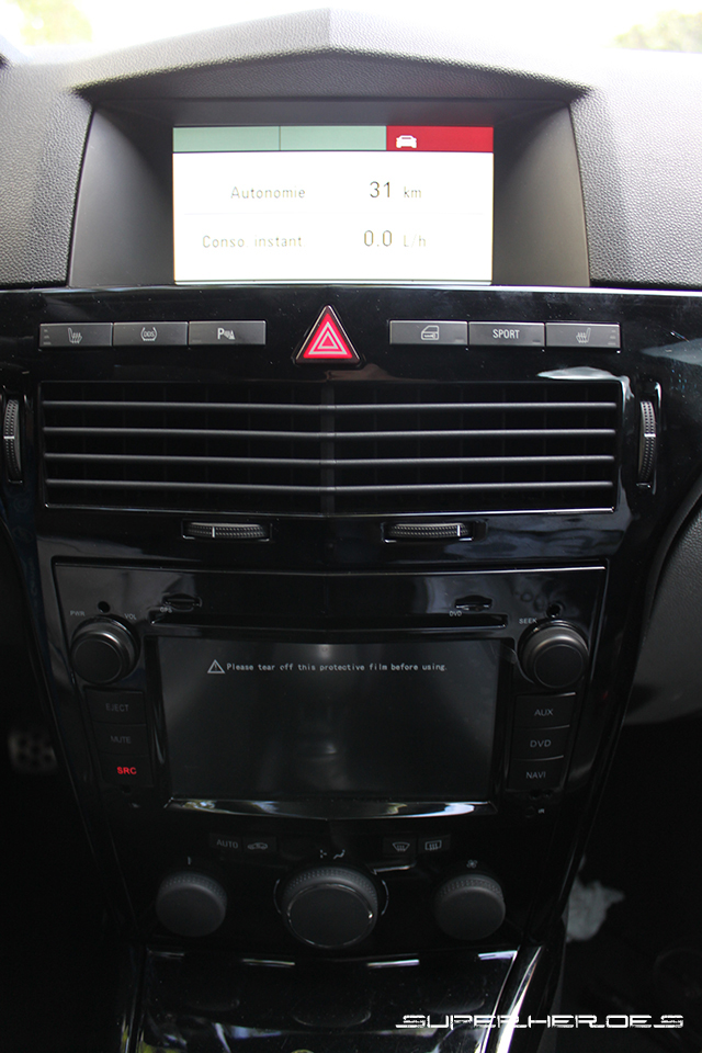

Bon j'ai terminé ( 13 leds ) je descends à la voiture et je prends une photo :)
« Réponse #395 le: 13 juin 2013 à 20:58:06 »

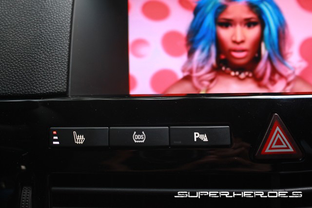

Je vous balance un petit shooting lol :

Pfiou quand meme, sa en jette a max  :o
Franchement j'adore ton intérieur, il est parfait, exactement comme je voudrais le miens, bravo!  :cool5:
Par contre le bouton au centre, du coté gauche sur la console, c'est quoi???celui qui se trouve a coté du bouton pour le radar de recul  :reflexion:
« Réponse #398 le: 13 juin 2013 à 21:07:34 »
Le controle des pressions des pneumatiques  :wink:
« Réponse #399 le: 13 juin 2013 à 21:09:23 »
Ah d'accord, quand meme, je pensais pas que les astra avait cette option!
En fait superheroes, elle est full full la tienne niveau option  :bave2:
« Réponse #400 le: 13 juin 2013 à 21:10:55 »
hihi presque full , ^^ la suite arrive bientôt j’espère ^^

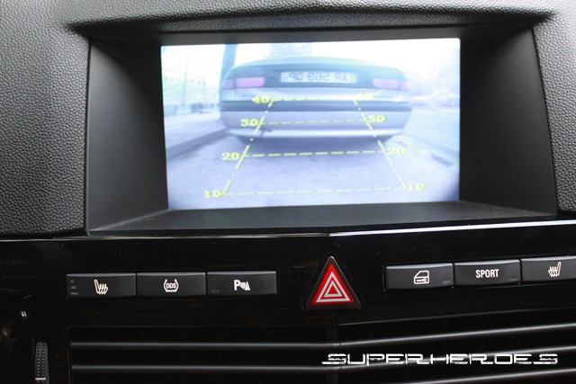

ps : une petit précision j'ai fais une petite modif pour le bouton radar de recul sur la barrette , il me sert à switch l'affichage du CID : Affichage de base >Affichage video >camera de recul .  :)

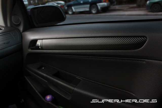

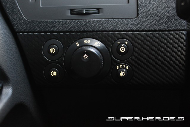

Généralement je suis pas fan du carbone "rajouté" mais chez toi j'adore, je ne sais pas si c'est ton carbone qui fait sa ou si c'est les photos mais  :bon:
« Réponse #402 le: 13 juin 2013 à 21:28:46 »
C'est la même dans la voiture lol , même moi au départ j’étais septique avec les pièces modifié à la maison , mais une fois posé dans le véhicule , ça en jette pas mal  :D
