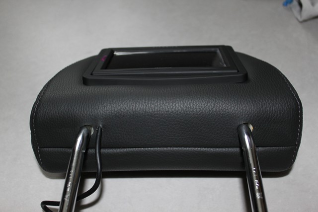

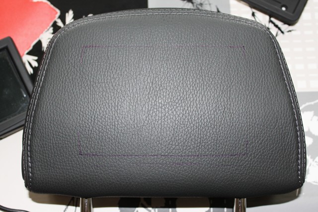

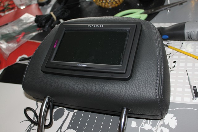

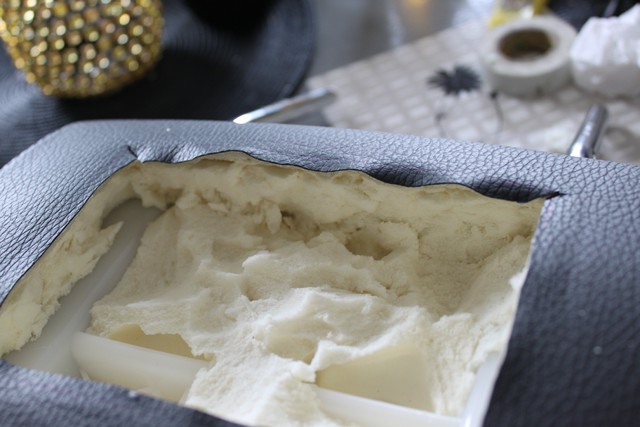

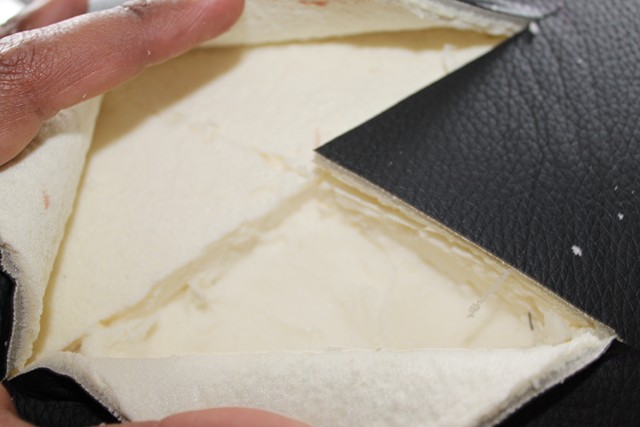

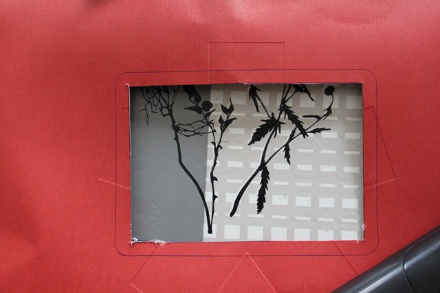

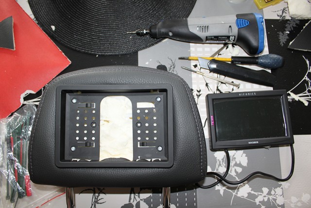

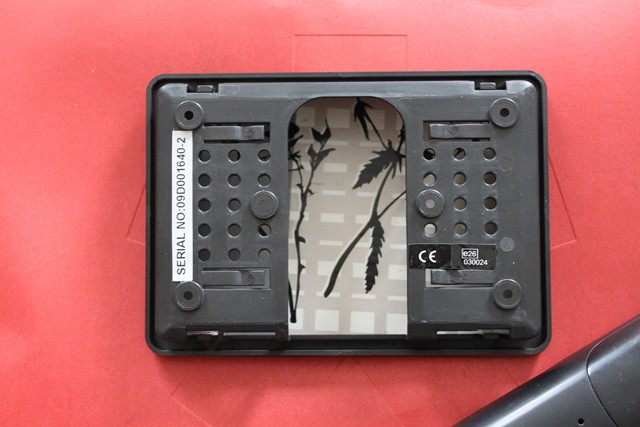

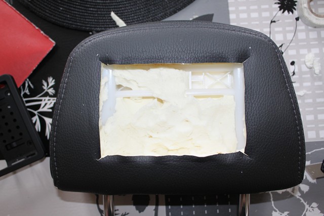

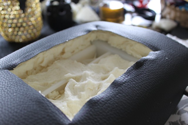

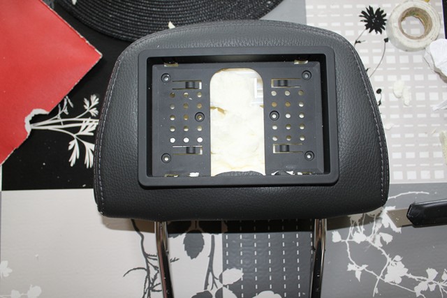

Écran appuie-tête : ETAPE 1
Donc en gros j'ai pris les mesure du support écran pour les appliquées sur l'appuie-tête , puis j'ai découper le cuir ,vidé la mousse à l’intérieure pour y introduire le support et ainsi le fixé à l'aide de petite vis . (environ 30 minutes) :
Suite à venir... huu

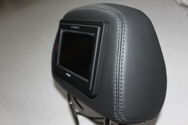

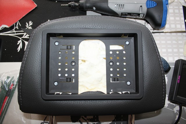

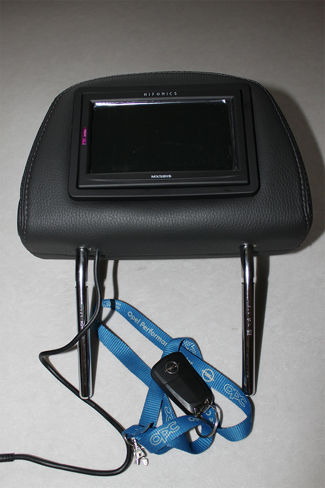

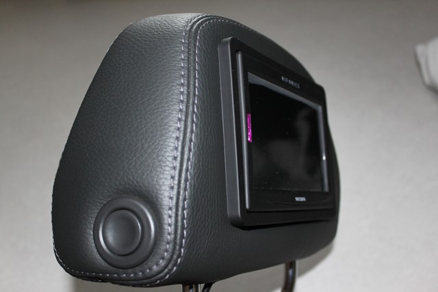

Écran appuie-tête : ETAPE 2
Suite et fin du montage de l'écran dans l'appuie-tête , passage du câble vidéo , fixation final du support et pose de l'écran ... :
Reste plus qu'à faire pareil avec le second écran  :cool2:
Temps total : environ 1 heure... voila voila
