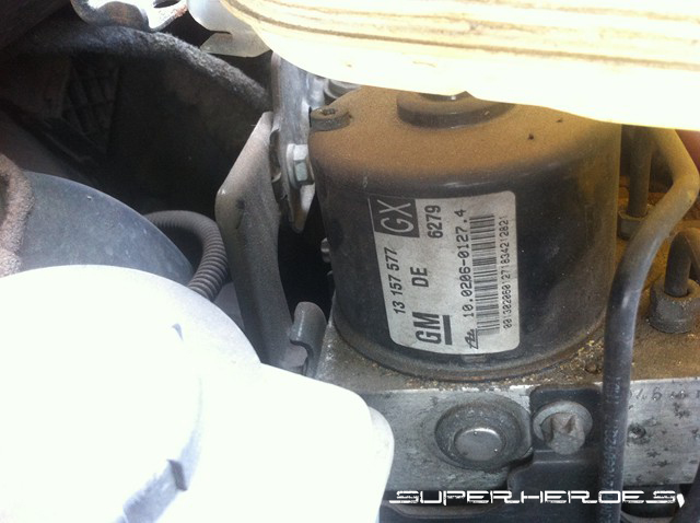

Te manquerais bien quelques choses ! Regarde sur le TIS ? Ou sinon ça peut être la pompe ABS non compatible !
Le code de ta pompe ABS c'est BS, BE, AJ etc... Elle est marqué au niveau du code barre. La mienne ce trouvé près du LDF. Dit moi la tienne je vais te dire si ta pompe et compatible !
"GX" le code , c'est grave docteur ? lol

Ta pompe et pas compatible ! Pour sa que sa marche pas !
DDS compatible ABS unit Alpha Codes (HC, HK, HD, AM, AK, AJ, AS, AT, BG, BM, BN, BP, BQ, BR).

Du coup ta voiture elle affiche rien en faite concernant la pression des pneus ?
Change ta pompe ABS par une compatible ! Y en a sur ebay lol. C'est ce que je cherche !

oui oui je connais ce site lol ,bon bah j'ai la poisse :/ , concernant ebay j'ai vu les prix et c'est des malade :D
ma voiture affiche les capteurs avec - 0 à coté de chaque pneus

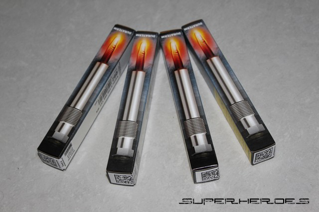

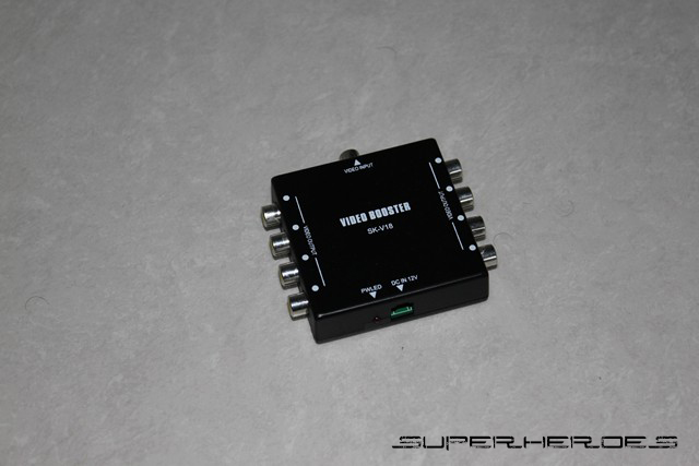

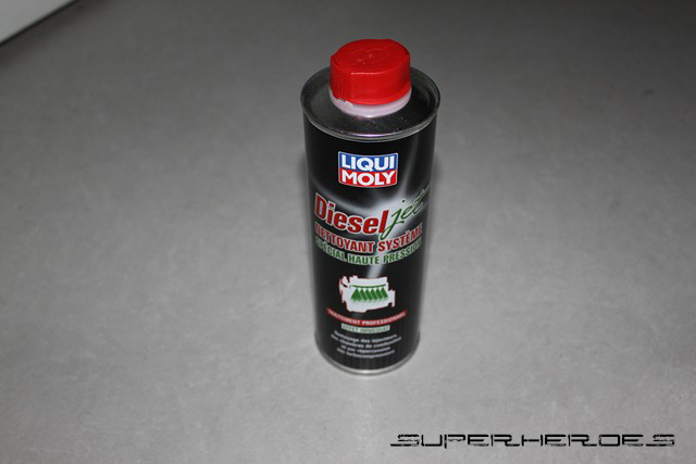

Bonsoir le fofo ! petit up du soir avec quelques achats effectué ces deux dernière semaines :
- Un amplificateur de signal vidéo pour maintenir la qualité d'image ( sans ça j'ai pas mal de perte dans mes appuie-tête ! )
- Des bougies que je dois changer depuis 1 semaines mais ayant un poil dans la main ... lol
- Et le fameux DieselJet de liquimoly à faire passer direct par la pompe d'injection qui apparemment à des effets immédiat sur le nettoyage injecteurs ,turbo etc etc (je ferais un tuto à l'occasion)
Voila voila ! par rapport aux câblage appuie-tête , le compte démonté les sièges et faire un truc propre ! mais ça sera pas avant la semaine prochaine ... puis pour les rétro aussi . ( démontage de portes , passage de câble ) .
Bonne soirée à vous huu
