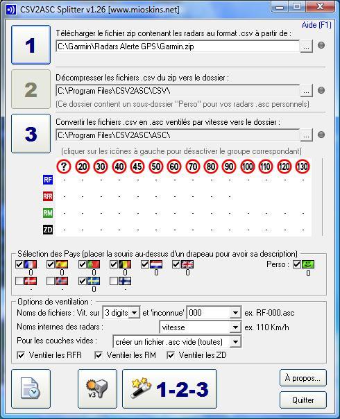

Il y a une autre solution pour les radars avec iGo (entre autres)
- Installer CSV2ASC Splitter 1.26 sur votre PC
Il ressemble à ça:
- une fois installé, le lancer et verifier que le premier chemin web pointe vers un lien valide, comme http://www.alertegps.com/down_file_zip.asp?id_matos=250&nomfichier=Garmin.zip&log=False
(dans la capture d'ecran, il est indiqué "c:\garmin\radars\alerte GPS\garmin.zip"; c'est ce chemin qu'il faut remplacer)
- cliquer sur le bouton "1-2-3" en bas de l'interface: les etapes decrites en 1, 2 et 3 vont se derouler (sauf si problème accès au web ou firewall)
- une fois les 3 operations effectuées, cliquer sur le bouton "v3" : cela lance la page "Générateur de fichier radars"
- choisir le format de fichier radars " TXT: SpeedCam.txt (Miomap 2008 et iGo), puis Creer le fichier
- une fois le fichier créé "SpeedCam.txt" sur votre PC, le transferer sur votre carte memoire dans le répertoire \SD CARD\IGO8\CONTENT\SPEEDCAM
Au prochain demarrrage de iGo, vous aurez un petit delai pendant le chargement de l'interface, avec une mention de type "initialisation qqchose" si je me rappele bien => c'est le fichier SpeedCam.txt qui se "decompresse" et cree la position des radars dans iGo
Cette latence ne dure qu'une fois. Au prochain lancement d'iGo, ca se fera de nouveau "vite"
Seul inconvenient apparement: la base de radar de http://www.alertegps.com/down_file_zip.asp?id_matos=250&nomfichier=Garmin.zip&log=False
semble ne plus se mettre à jour depuis qq mois.
Au moment où j'ecris ce post, la base proposée date toujours de Novembre 2009 ....
Ca à l'air sympa ton logiciel, mais impossible de m'inscrire car adresse en @hotmail
Sinon eux si toi tu as fait un fichier en .txt ou autres je suis preneur si ca derange pas.
