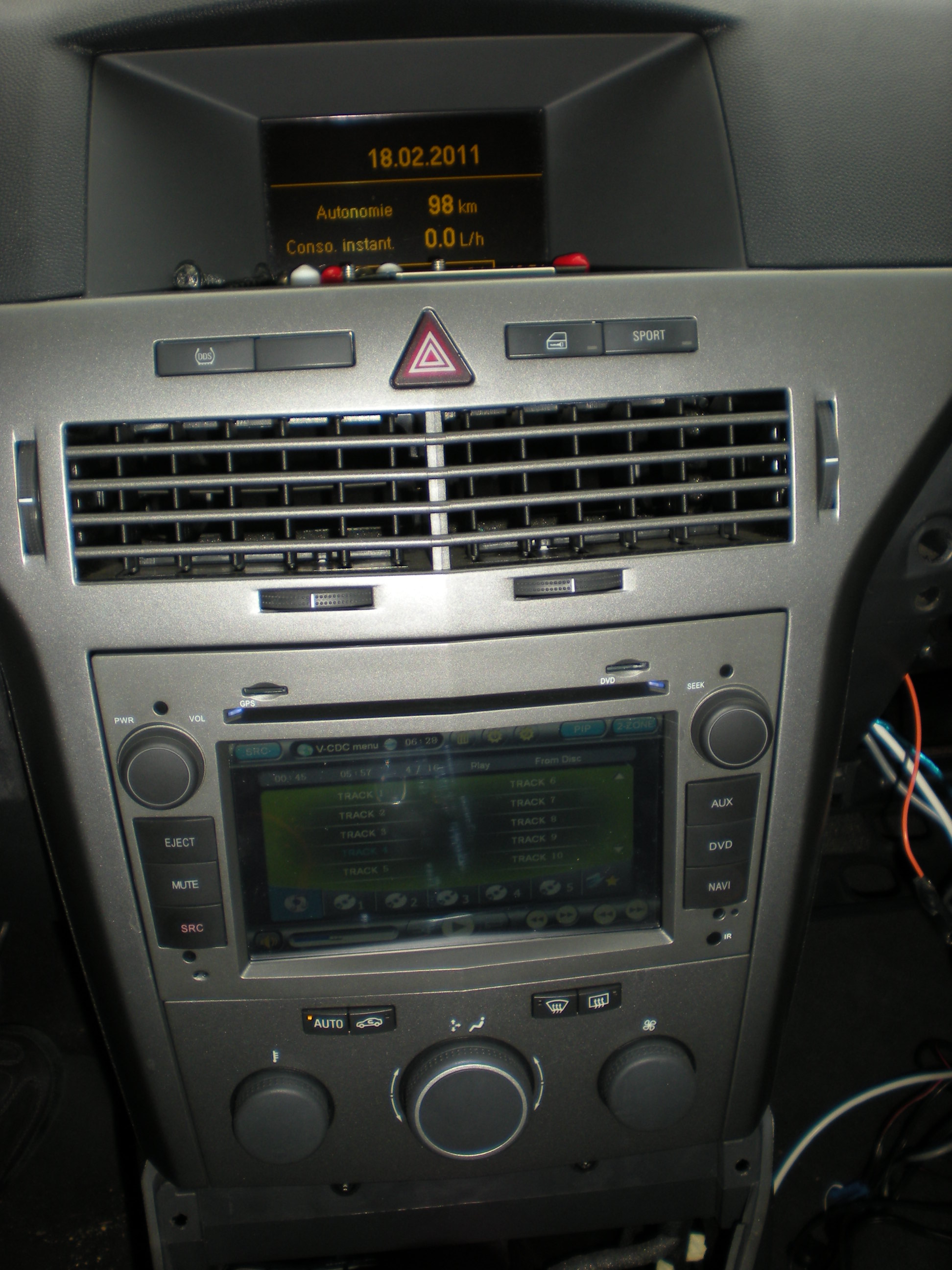

Salut,
J'ai reçu mon GTCE8919 que je me suis empressé d'installer!!!
Pour l'instant, j'en suis satisfait! il s'intègre bien:

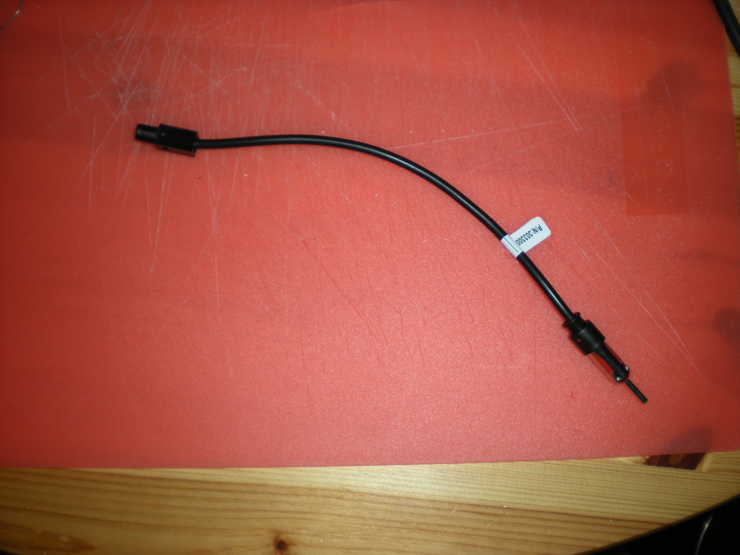

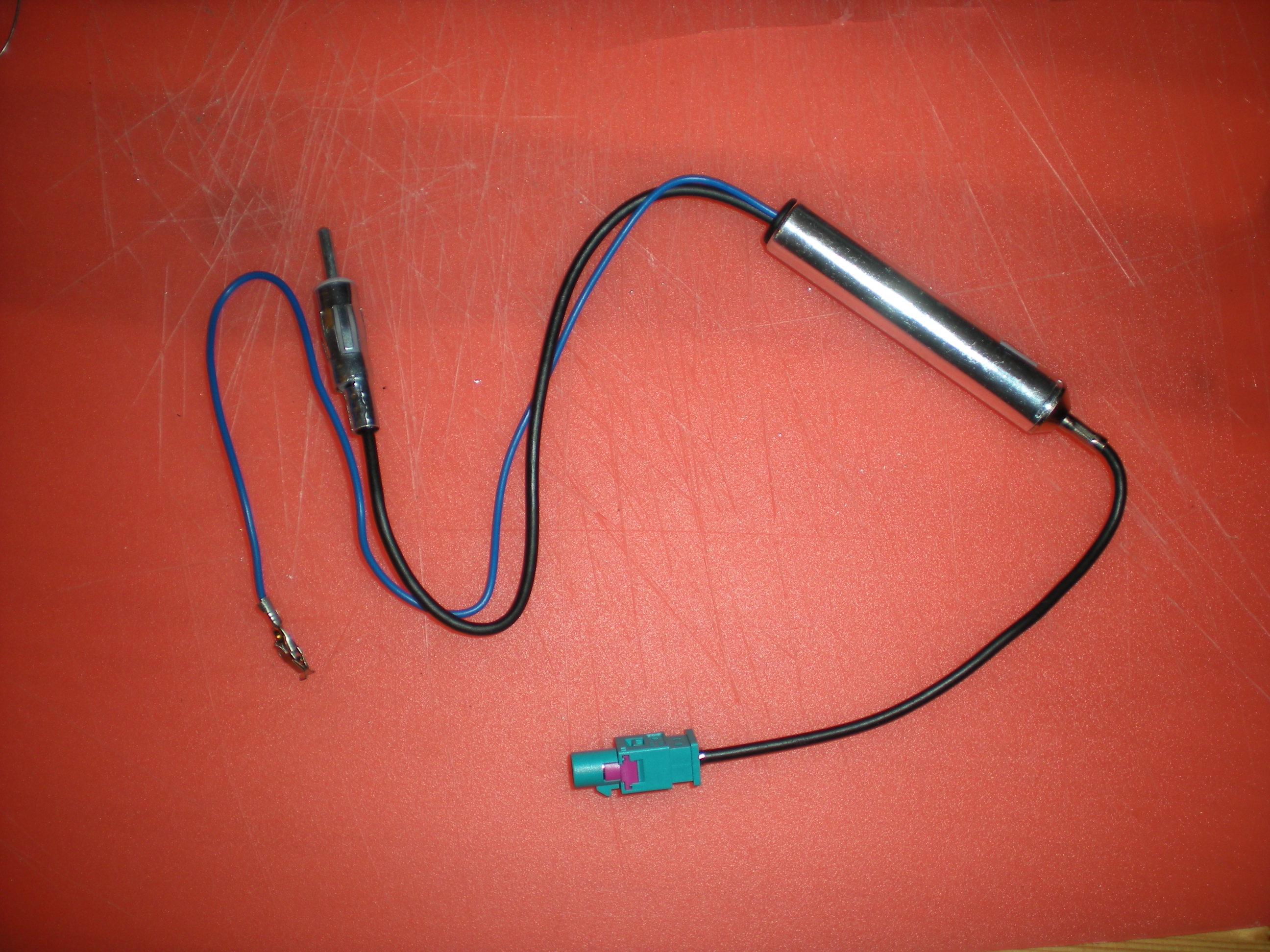

Par contre j'ai eu des soucis de réception radio. J'ai résolu le problème en remplaçant le câble adaptateur par celui-ci:
Le fil bleu est branché sur "ANT-C" qui fourni du 12v quand l'autoradio est allumé. Cet adaptateur envoie du 12v vers l'antenne qui est amplifié. Avec l'adaptateur fourni, pas de courant, donc pas d'amplification...

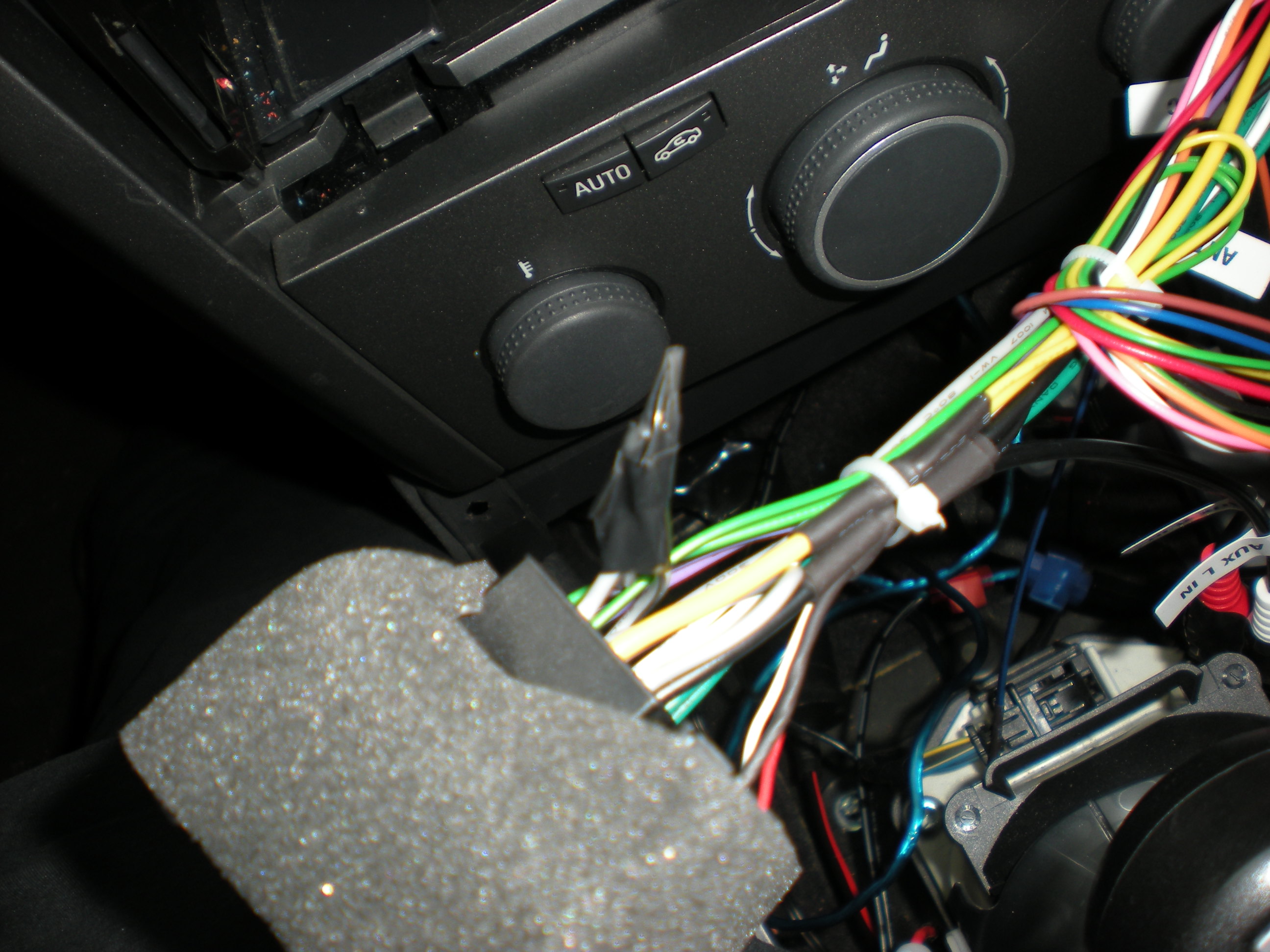

J'ai également coupé un fil afin de ne pas faire fonctionner l'enceinte centrale car j'utilise un ampli:
D'ailleurs, le son est nettement meilleurs car moins saturé...

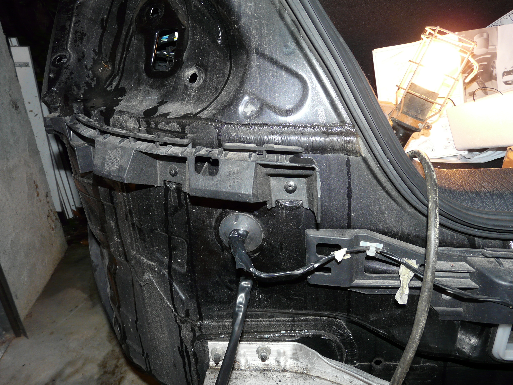

bonjour,
une astuce pour la caméra? une fois placé la lupiote par où passé le câble pour atteindre le feux?
merci d'avance :mouais:

bonjour,
derrière les phare arrière

Re : (H) Une premiere Lecteur DVD pour OPEL ASTRA + GPS.
« Réponse #2005 le: 24 février 2011 à 21:40:01 »
ba oui j'ai démonter le feux arrière mais jvois toujours pas bref je re regarderai
merci pour la réponse :D

« Réponse #2006 le: 24 février 2011 à 22:02:54 »
tu fais passer  le cable derrière le phare et ca se fait assez bien regarde aussi sur le profil de superheroes

Salut,
Pour ma part, lorsque j'ai mis mon radar de recul, j'ai percé un peu en dessous du passe cable arrière. Sinon, comme le dis haussys, superheros les a fait passer dans le trou de passage du phare, au dessus:

Salut,
merci a vous deux
le problème a percer un trou c'est qu'il faut démonter le pare choc :( moi j'aimerais eviter :p
donc superheroes n'a pu eu besoin de de le démonter jvais aller voir sur son profil
