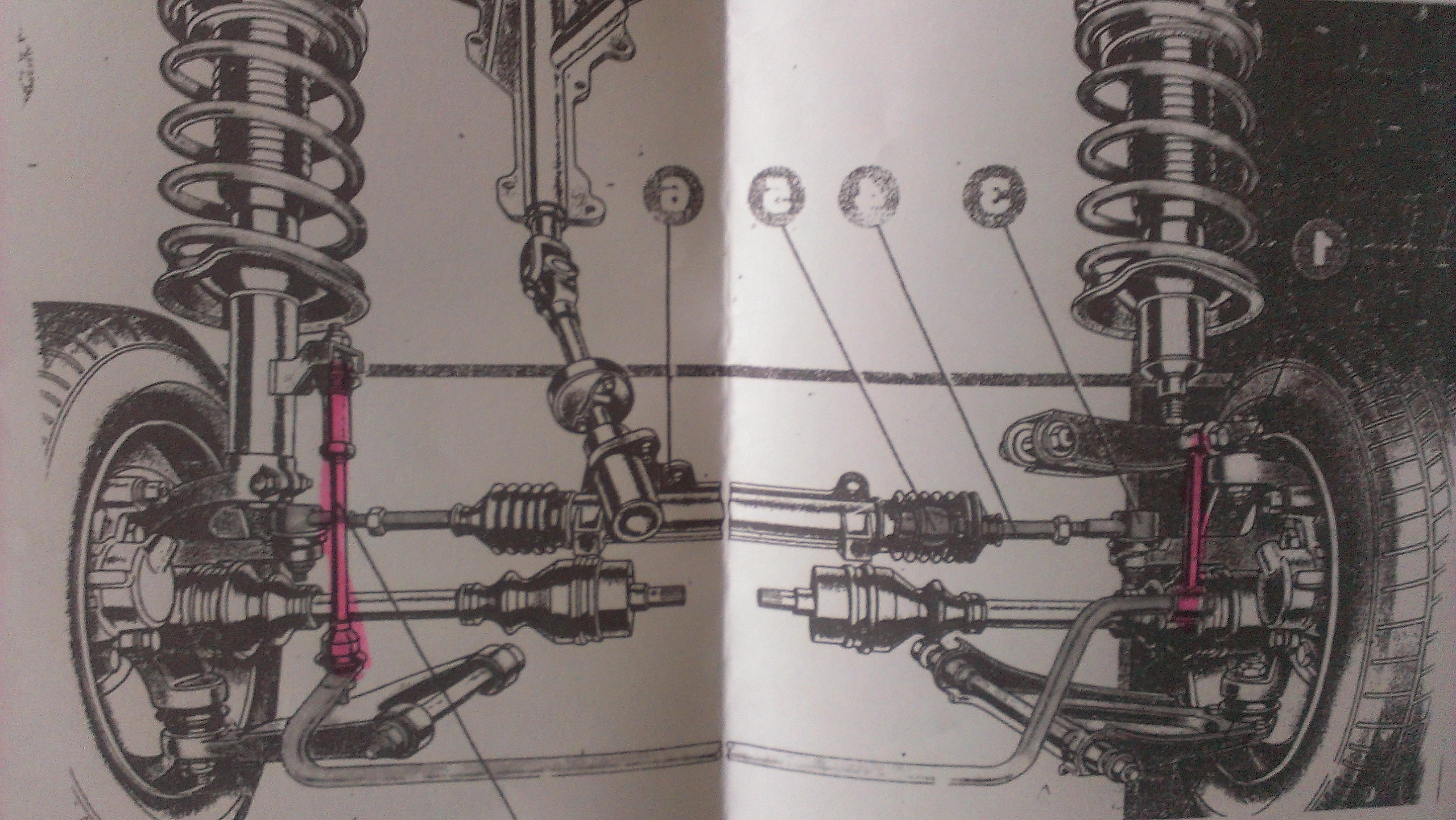

Enfin dans ton cas le plus urgent c'est plutôt les biellettes de la barre stabilisatrice

On est d'accord que c'est bien les biellettes de la barre stabilisatrice en rose sur la photo ? C'est pour être sur à 100% avant de les acheter sur Oscaro :)

Faut que tu regarde car c'est pas forcément les billettes mais aussi les silebt bloc de la barre elle même

Quand je regarde sur Oscaro, il y a à chaque fois 2 modèles de biellettes pour une même marque, l'une avec l'IDS+ et l'autre sans.
http://www.oscaro.com/biellette-de-barre-stabilisatrice-opel-astra-h-gtc-l08-1-9-cdti-120cv-3230-9070-2466-gt
Comment savoir si j'ai l'IDS+ sur ma voiture, et plus précisément qu'est ce que sait concrètement ?

IDS+ = suspensions pilotées.
C'est cher et ça sert à rien, si ce n'est compenser comme il se peut la faiblesse des suspensions d'origine.
Si tu l'as, alors tu as un voyant sur ton tableau de bord mais c'est une option assez rare car très chère autant à l'achat (à l'époque ^^) qu'au changement des amortisseurs.

Sinon il suffit de tourner ses roues à fond et de contrôler si les bielettes sont en plastique ou pas

Ah parce que celle avec IDS sont en métal, ça marche aussi ta solution isma  :cool5:, plus qu'a regarder ça en plus !

Leur forme est caractéristique si tu regarde bien les photos donc tu ne peut absolument pas te tromper

Si tu a pas le bouton sport déjà tu n'a pas l'IDS+

Et c'est pour ça que j'ai précisé de tourner les roues, comme ça tu es fixé en 5s
