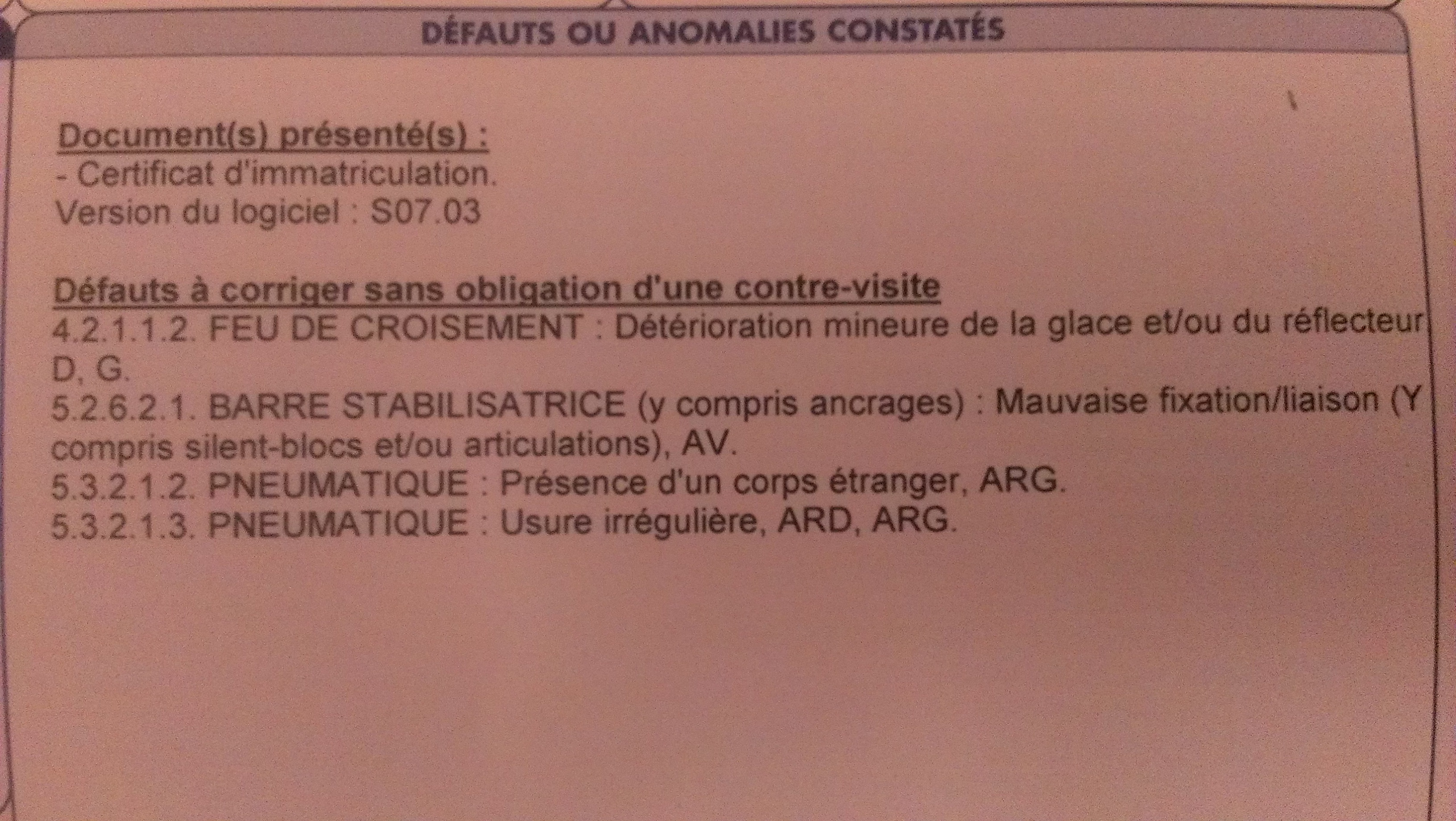

C'est à mon tour, CT fait avec un kilométrage de 180000 km.
Voici le rapport:
Par contre, je suis aller changer mes pneus AV chez Speedy il y a 1 mois, et ils m'ont dit qu'il faillaient changer disques et plaquettes AV. Comment ça se fait qu'au CT il ne met rien dit ?  :reflexion:
Opel Astra GTC Sport 120cv (moteur Z19DT)
Jantes 17" 10 branches
Année 2006

« Réponse #68 le: 29 mai 2014 à 23:01:09 »
Sûrement que tu as encore de la marge mais pour pousser  à la vente speedy te dit de les changer
Tu peut les contrôler toi même
Re : (H) Controle technique !
« Réponse #69 le: 29 mai 2014 à 23:06:41 »
Je suis passé au CT au mois d'octobre, plaquettes et disques HS, mais elle freinait encore bien pour le banc de freinage. Donc je ne pense pas qu'il regardent de trop à l'état visuel. Comme dit Bart, vérifie les par toi même.
« Réponse #70 le: 29 mai 2014 à 23:11:15 »
+1 avec Bart, chez Speedy (ou tout autre type de centre auto) ils vont te pousser à la consommation alors que rien n'est urgent. Au moins avec le CT tu es fixé ;)
Re&nbsp;: (H) Controle technique !
« Réponse #71 le: 29 mai 2014 à 23:13:36 »
Et moi j'ai l'inverse de loic.  J'avais change mes plaquettes /disque quelque semaine avant le controle
Le mec a la fin me dit vous avez une différence de freinage mais c'est à cause que les plaquette sont neuve mais je suis obligé  de l annoter sur le ct...
Donc c'est vraiment un peut flou leur contrôle
« Réponse #72 le: 29 mai 2014 à 23:15:17 »
Ah oui c'est pas clair ça en gros ça veut dire si tu change à l'avant ta intérêt de changer à l'arrière quoi  :bizarre1: enfin même si c'est pas un motif de contre visite c'est abusé  :bizarre1:
« Réponse #73 le: 29 mai 2014 à 23:21:14 »
non pas nécessaire, la mesure est faite sur le même essieu.
« Réponse #74 le: 29 mai 2014 à 23:22:53 »
exacte
En gros j'avais une différence entre gauche et droite
Mais rien de grave mais suffisamment pour que ça soit noté  alors que Maintenent j'ai plus rien sur ce point...
