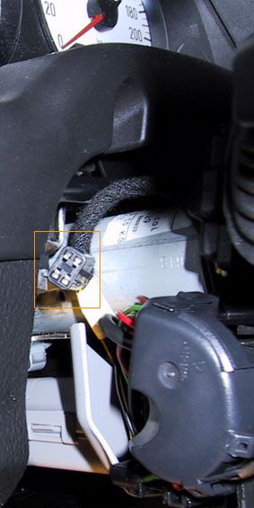

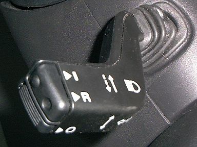

Voici quelques photos du montage du nouveau comodo avec régulateur de vitesse
La piece :
Compatible ZAFIRA A et Astra G, référence de la piece 6240 240
- Pour commencez on débranche la batterie ( ca serait dommage de faire exploser l'Airbag )
- Tournez le volant a gauche, retirez le petit cache, puis on enleve la visse ( cruciforme ), idem coté droit
- Retirez le carter supérieur, il faut le secouer / plier un peu, mais il fini par venir
- Vérifiez la présence du connecteur additionnel ( généralement bien scotché au cable du comodo )
- Procédez a la dépose du comodo, en fonction de la taille de vos doigts il faudra peut être déposer le carter inférieur ( 3 visses torx )
- Installation du nouveau comodo, et voici le résulat une fois le tout remonter
Mais fonctionne pas en l'état :pas-ca:, je m'en doutais un peu, je vais donc devoir attendre mon cable tech2 ...

Voici un update du post, en revanche j'ai une question, est ce que l'un de vous a déja essayé un cable initialement prévus pour une véhicule VAG sur une OPEL ?
Je suis trop impatient, je vais essayer avec le cable d'un collegue qui roule en Golf

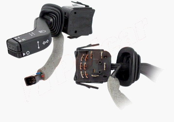

ça marche et sans le passage au tech2
je m'explique
Je possède également une astra 2.0dti édition GPS +ODB  de 2001(novembre je sais pas si une importance ) je lis ici et la l'ajout du regulateur et je me lance dans la recherche des deux éléments a vérifier et bingo la fiche et le capteur sont bien présents
1- Appel chez opel pour commander la pièce et la 64€ annoncé je décide d'aller voir ailleurs ne sait on jamais
2- un peu de surf plus tard et me voila sur ebay.de et la le comodo est a 18€ en achat immédiat
http://cgi.ebay.fr/Tempomat-OPEL-ASTRA-G-ZAFIRA_W0QQitemZ330269899148QQcmdZViewItem?hash=item330269899148
3 - réception et installation du comodo en mois de 15 minutes ( je n'ai pas fait de photo mais si besoin je peux en faire )
4 - essai et jubilation  :content: :content:
