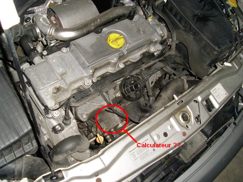

Bon voila.. Samedi, je suis passé chez Shiftech pour reprogrammer mon 2L Dti de 2002...
Donc tout d'abord, passage au banc pour tracer la courbe initiale.
résultat : environ 100cv 236Nm de couple... courbe propre  :bon:
Ensuite, et en sachant que la reprog' par prise diag n'est pas possible, il faut trouver le calculateur pour désouder le processeur.
Nous avons donc déposé le passage de roue coté gauche pour y trouver ceci :
Mais visiblement le processeur n'est pas là... Donc coup de fil à l'ingénieur de chez Shiftech, qui nous dit qu'il se trouve en façade avant, entre le moteur et le radiateur.
Voici l'endroit où il est sensé se trouver (après dépose du cache moteur) :
Il s'agirait d'un calculateur "hybride" non reprogrammable...  :desole:
Si quelqu'un ayant reprogrammé son 2L Dti à des infos là-dessus.. Je suis preneur... ;)
(PS : j'ai vu la fuite sur la durite juste à droite.. :D)
Salut, c'est étonnant qu'il te dises que par la prise diag c'est pas possible,j'ai le même modèle que toi au vu des photos du moteur,
et la reprog a était faite en 20 min par la prise diag!
Il m'annonçait un gain de 30 ch,mais je penses qu'il y a moins disons 25 ch ce qui est déjà bien!
ASTRA G 2.0 dti fashion 2002 100@130
