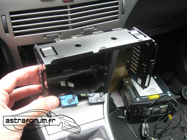

Je viens de prendre en photo mon autoradio, il ne manquerait pas quelque chose à l'intérieur pour la fixation ?
Re : (H) Changer l'autoradio d'origine
« Réponse #2261 le: 21 avril 2012 à 11:05:43 »
tu as pas ce cadre  :?: ...plis tes pattes sur l autoradio , qu'ils ressortent un peu plus  :bonjour:
« Modifié: 21 avril 2012 à 11:11:20 par Devilsilver »

  • Messages: 51
« Réponse #2262 le: 21 avril 2012 à 11:12:43 »
Non j'ai pas ce cadre...
Les pattes c'est bien ça ?
ça risque pas de casser si je les tords pour qu'ils ressortent un peu plus ?
« Réponse #2263 le: 21 avril 2012 à 11:17:29 »
oui celles la , n'y va pas comme une brute ....étonnant que tu ne l ai pas  :reflexion: .....et il tenait jusqu'a maintenant sans ?
