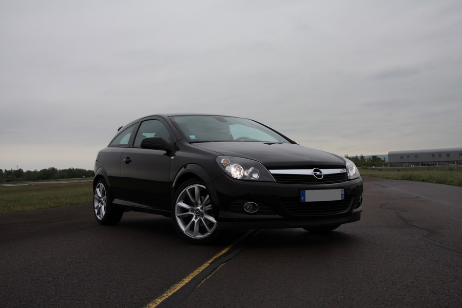

j'aime beaucoup val'  :cool5:
ça lui va comme un charme... pas français ..
ça lui va super bien !!!!  :moqueur3:
