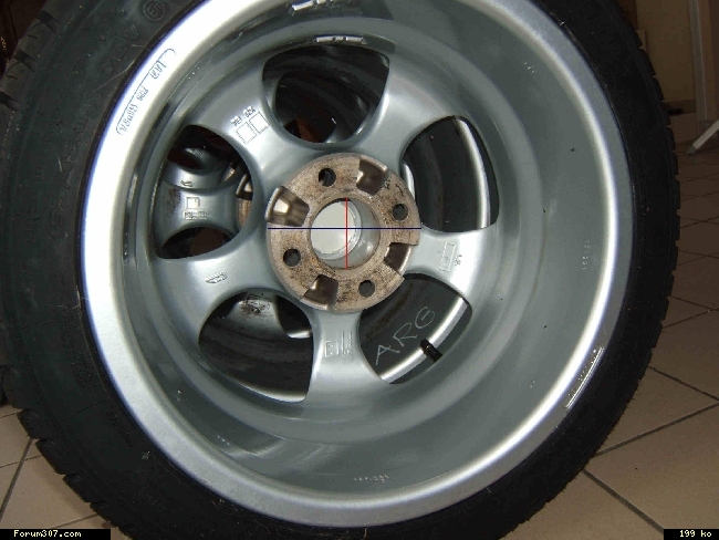

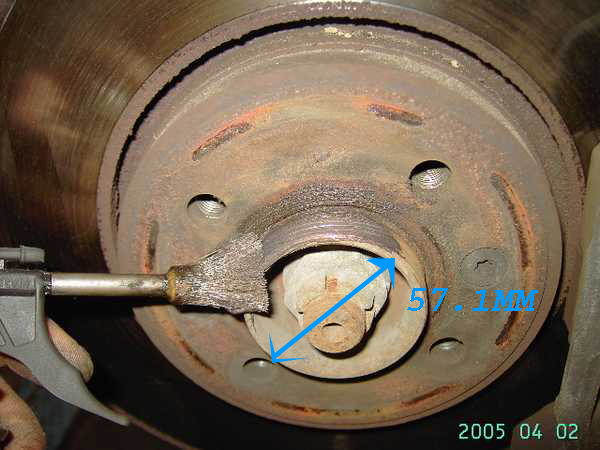

En gros ta roue est centrée sur le moyeu par un trou central précis.
Là le centrage sur le moyeu (attention, photo bidon trouvée sur le net, ce n'est pas celui de l'astra):
Et là au milieu de la jante, le gros trous qui centre la roue pour qu'elle tourne rond, sans faire vibrer la voiture (photo bidon également) :
Ensuite, ta roue est fixée sur la jante par plusieurs vis. Là encore, les moyeux sont différents, des fois 3 trous, 4, 5... et sur des diamètres différents, des fois 105, 110,112 ..., comme sur cette photo :
Sur une astra, l'alésage central doit être de Ø65,1mm, et les vis de fixation selon un 5 trous sur 110mm de diamètre (on dit couramment 5x110). Il existe des vis excentrées qui , par l’intermédiaire d'un cône non percé dans le centre, change l'entraxe de 2mm. un exemple :

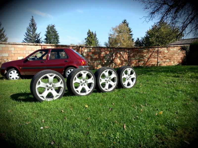

Alors voila, je n'ai pas encore la voiture mais j'ai déjà les jantes... ouai je sais ce n'est pas très logique me direz-vous  :mrgrin: mais en fait j'ai trouvé sur le bon coin 4 jantes que j'avais prévu de racheter par la suite pour mettre sur ma future GTC à un prix imbattacle que je ne pouvais absolument pas laisser passer ! Ce sont les jantes Snowflake de la OPC en 5 branche et en 19 pouces (235/35/19), j'ai eu les 4 pour 400E avec deux pneus neufs donc voila (à 449,10E HT LA jantes chez Opel sans le pneu ni le cache centrale, je n'ai pas hésité longtemps). Le mec qui les vendait les avait sur sa Signum, elle les a vendu car deux pneus étaient HS et il ne voulait pas claquer d'argent dans des nouveaux sachant qu'il mettait son auto en vente, il a donc changé les 4 jantes en remettant du 17. Elles ne sont pas voilées ni fêlées, je les ai fait tester.
Seulement voila, ma question est : est-ce que ces jantes passent sur une GTC non OPC ? (une 120/125ch ?) Parce que sur le net je n'arrive pas à trouver de photo d'une GTC "normale" avec ces jantes... est-ce que vous en avez ? Et je suis au courant que je vais consommer bien plus avec, mais avec mon auto actuelle qui consomme plus qu'un Hummer, ce sera toujours plus économique pour moi.  :wink:
