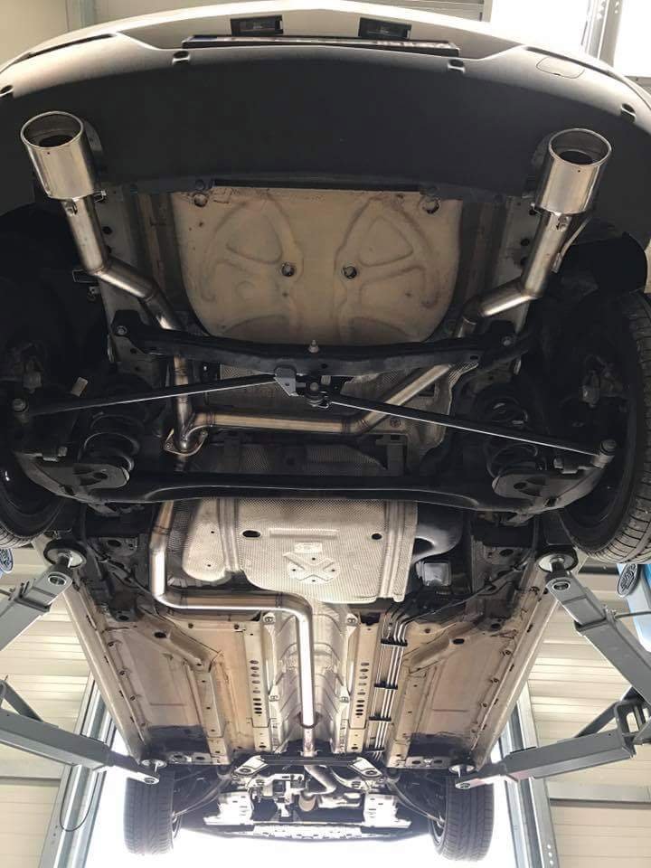

Bonjour.
Dites, j'ai un gros problème.. Le soudeur m'a monté une ligne en inox (après cata) mais sans silencieux, du coup le bruit est vachement fort, même si je dois reconnaitre que c'est plutôt jolie.. Mais bon, je ne peux pas garder ça comme ça, je dois absolument atténuer le bruit..
Le soudeur me dit que derrière il ne sait plus y toucher, par contre il peut toujours mettre le silencieux dans intermédiaire.. Vous pensez que ça va atténuer un peu ou pas du tout ? Je compte mettre celui d'origine en acier avant de faire d'autres frais..
J'ai vraiment besoin de vos avis, je suis vraiment emmerdé embêté avec ça..
Merci d'avance  :cry:
« Modifié: 08 mai 2017 à 18:23:46 par oastra »
(J) Ligne inox sans silencieux
« Réponse #1 le: 08 mai 2017 à 19:01:32 »
Silencieux dans l'intermédiaire  :reflexion:
Jamais vu ça  :desole:
Pour moi les 2 éléments ne servent pas à la même chose et tu risques de brûler un dispositif type silencieux sans un intermédiare digne de ce nom.
Il faudrait ajouter un silencieux après l'intermédiaire il me semble, et le plus loin possible  :bizarre2:

Et il y a possibilité d'après la photo ?
On m'a dit de mettre un silencieux sport en inox, qu'en penses-tu d'ailleurs ?

déja ajout une silencieux peut importe final ou intermediaire et ca va calmer les choses(comme toi que tube quand je demarré la miens elle faisait bruit de v8 :mdr: ) dès que j'ai mis silencieux arriere ca a calmé un peu, mais je vais mettre une intermediaire aussi pour faire supportable jusqu'à 140km/h

MOi je suis emmerdé car je ne peux pas mettre de silencieux arrière.. je dois tout misé sur le central
On m'a dit de mettre un en inox sport, je ne sais pas si ça sera meilleur que l'original

alors met le plus gros silencieux que tu mettre pour calmer :lol:
pour ceux qui est d'origine je dout que t'as changé diametre aussi donc tu peux pas mettre, et puis inox avec acier pas top

Oui c'est ce que je vais faire, mettre un en inox bien long histoire de tasser au mieux le bruit, j'ai pas le choix.. Dzns tous les cas ça m'embête fortement, car le soudeur ne répond pas trop à mes messages, et il me laisse sans réponses..

Le mec m'a dit qu'il va essayer de mettre la partie avant d'origine et voir ce que ça donne

La travail semble bien fait, attention à pas tout gâcher. Prends bien le temps des renseignements et de la réflexion avant de faire faire. A force ça va aussi te couter cher  :colere7:
Au passage la photo aussi est très parlante  :cool4:

Oui, je n'ai pas le choix de toute façon, je suis obligé de mettre un silencieux et voir ce que ça donne, normalement il va pas me faire payer pour remettre l'ancienne partie avant

Salut, ce que tu peux essayer de faire cest de mettre une valve électrique qui te ferait avoir le bruit quand t'as envie et "le cacher" quand il le faut.
Je te laisse ici la piece a acheter apres faudra l'adapter a la voiture en gros tu peux jouer avec les soudures et avec ton ancien silencieux, en gros faire passer l'air par l'ancien silencieux quand tu veux pas de bruit et quand tu veux un peut de bruit op tu ouvres la valve et ca passe par l’échappement en inox.
