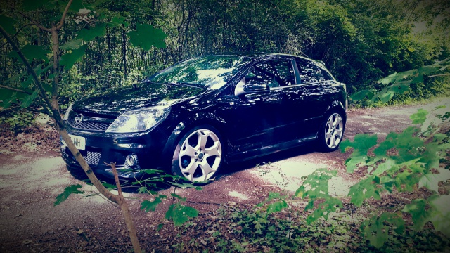

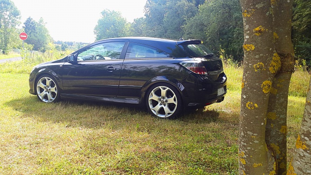

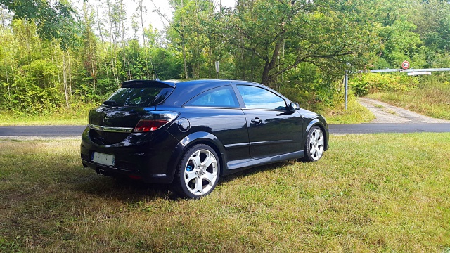

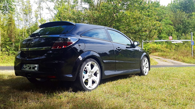

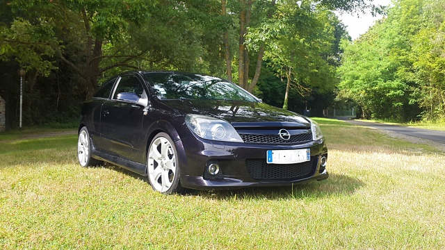

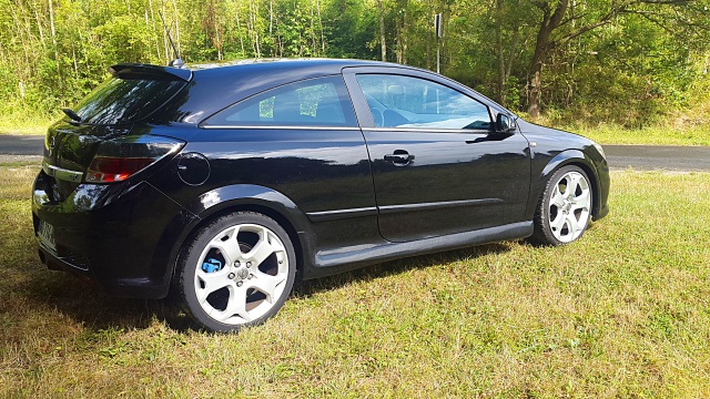

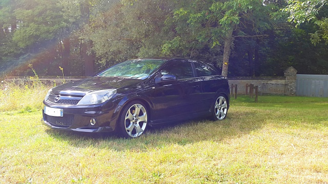

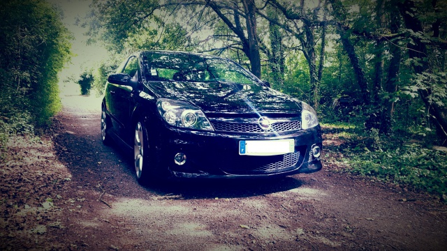

salut les amis, apres un bon lavage hier je suis parti faire quelques photos donc je vous fais partager  :cool4:
le temps n'etai pas top mais bon  :desole:
