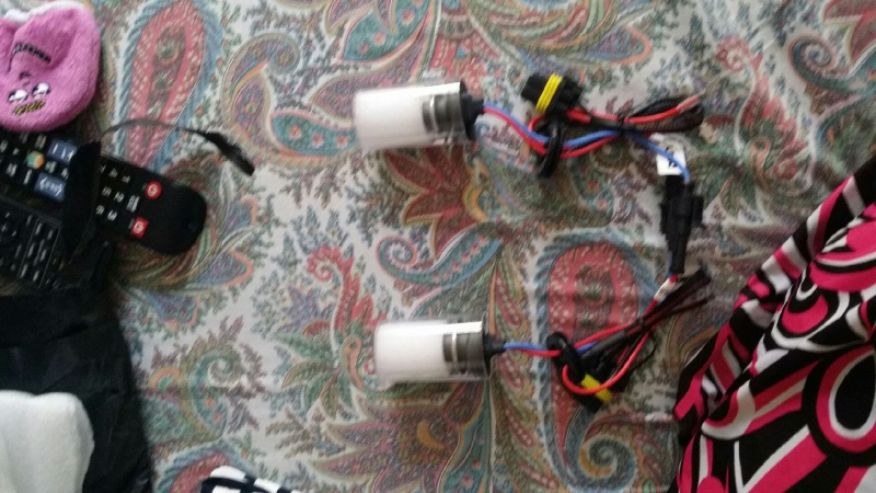

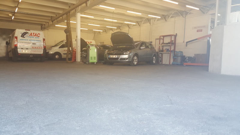

Hop colis reçu (embase h7 métal, culot céramique, 6000k) et mémère chez le diéséliste ... verdict cette semaine  :cry:
