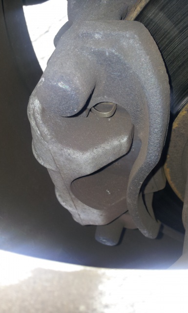

bon ca n a pas loupé, j ai pas reussi à decollé ma jante :cry:
j ai pris une photo si ca peut aider

« Réponse #78 le: 18 février 2013 à 03:01:44 »
C'est un montage Bosch que tu as

Comme je te disais, les Bosch ont une forme caractéristique
Sinon pour décoller une roue, t'as juste besoin de rouler gentiment avec les vis desserrées, puis tu pas un bon coup de toile emeri ou de brosse métallique sur la portée du moyeu, tu mets un peu de graisse et tu ne sera plus embêté par la suite

Si tu l'as jamais fais à l'arrière je te déconseille de le faire toute seule car y'a une manipulation un peu particulière à faire pour rentrer les pistons des étriers dans leur logement
En plus d'appuyer dessus il faut les faire tourner sur eux mêmes
Pour l'avant en revanche, il n'y a aucun souci, tu travaille côté par côté et ça ira tout seul
(G) Topic sur les plaquettes de freins (renseignements, problèmes...)
« Réponse #89 le: 19 février 2013 à 11:28:49 »
 :+1): ...sinon tu achete un repousse piston arriere  :wink:
