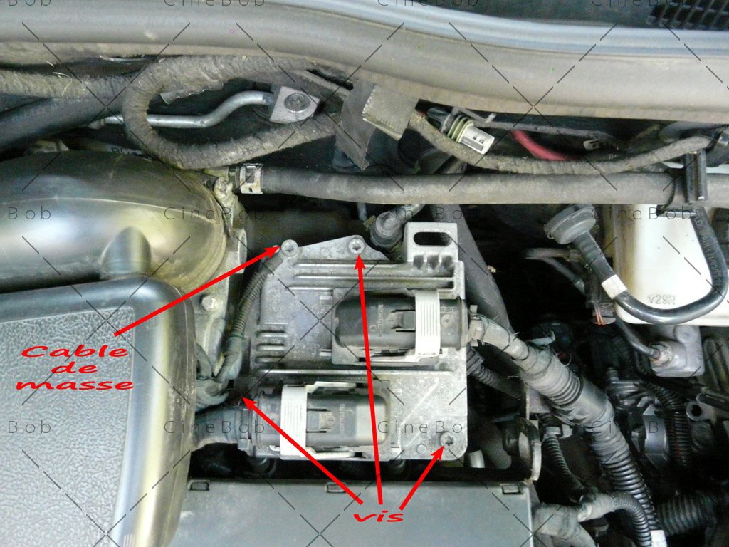

Je viens de penser à un problème qui existe avec ce moteur!! il se peut que le calculateur plante à cause d'un problème de masse!!
Me concernant, le phénomène intervenait lors du démarrage, mais il parait qu'il peut arriver aussi en marche (vu sur des forums anglais).
La solution simple, et qui ne coute pas chère, est de rajouter un câble de masse sur le calculateur! Je suis allé chez Norauto, j'ai acheté une paire de cable de démarrage à 10euros, et des grosses cosses au rayon hifi (5euros). Avec ça, on peut faire un câble!
Puis tu dévisses la vis en bas à droite sur le calculateur:
Un petit coup de papier de verre et tu visses une cosse à cet endroit. Tu fais courir le câble jusqu'à la borne - de la batterie en évitant les parties chaudes.
Je me suis renseigné auprès d'un garage qui a eu ce genre de problème. Il faut une grosse section pour avoir une bonne masse. d'où le câble de démarrage à sacrifier.
Pour 15e, je pense que ça ne coute rien... En tous cas, depuis, je n'ai plus le problème!!

Un câble de 4mm2 est plus que suffisant pour faire ça

J'avoue que c'est pas bête parce que je trouvais que la connections de masse d'origine au niveau du calculateur était un peu faible. Je vais faire sa .
Merci de l'information !!!!
