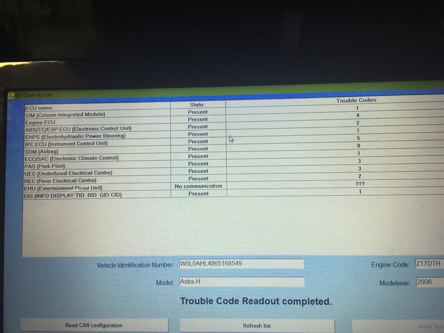

Infotainment ? DIS (dans l'opcom)
DIS c'est pour l'écran ;)
Va une fois dans Vehicle ?Module/ECU presence check et vehicle DTC information et regarde si ta voiture trouve ton écran ou non et les codes erreurs qui peuvent être liés à ton écran.
Avant d'acheter un nouvel écran, faut que tu testes tout, ça serait dommage de perdre de l'argent alors que ça fonctionne :(

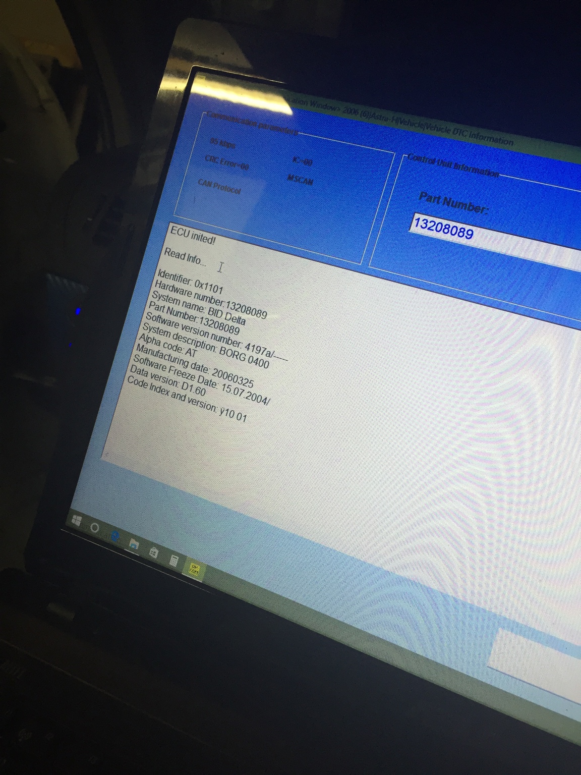

J'ai ca
J'ai clique dessus et j'ai ca
Edit : après recherche, l'appareil non connecté est l'autoradio, c'est parce que j'ai changé l'autoradio

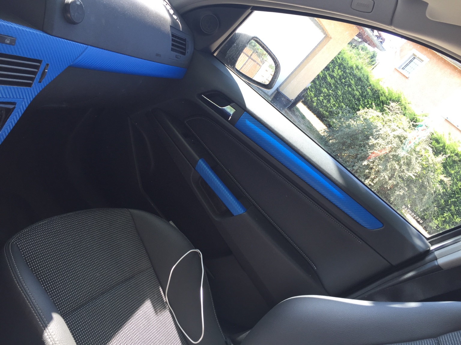

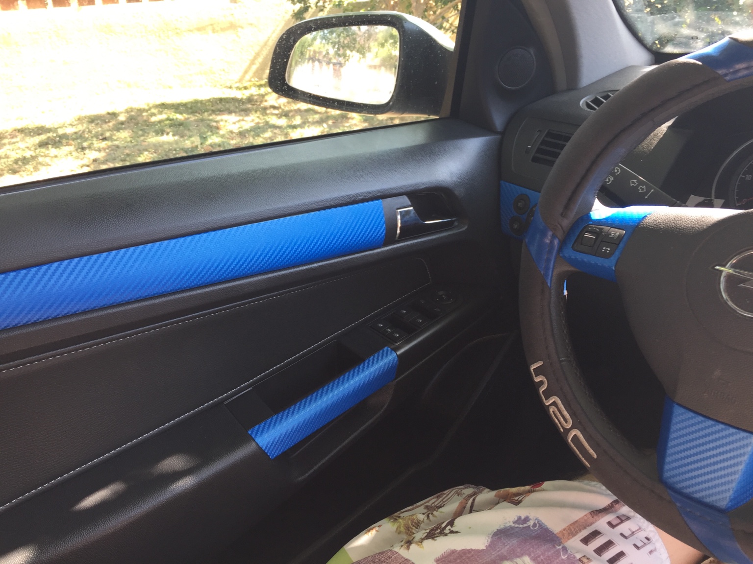

Je me suis aperçu que je n'avais pas publier les photos du coup donc alors voici l'intérieur

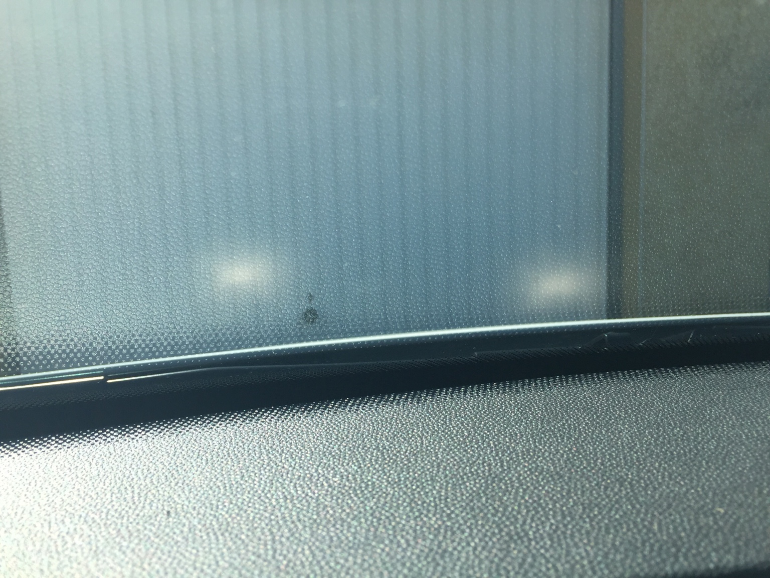

J'ai aussi d'autres questions, la première je m'adresse à ceux qui ont remplacer leurs écrans en effet j'ai eu un soucis d'écran et ma question était : si j'en rachète un sur ebay, qu'il est désactiver, comment je désactive le mien et surtout, comment je réactive le nouveau

Sur la console centrale ça fait chargé en bleu mais autrement, porte, volant, ça donne bien  :cool5: tu me fait presque hésiter sur la mienne mais comme j'ai rien de bleu ça va faire bizarre :lol:
Pour l'écran je peu pas te dire, on a pas réussi avec josh à faire ce qu'on voulais question déprog d'écran, ça a même fait foiré mon autonomie sur l'écran d'origine et je sors du garage (hier) avec une reprog au tech2 en espérant que ça ai résolu le problème mais sans grande conviction avec ce que ça m'affiche pour le reste du plein  :cry:

Pour l'écran, tu as regardé si ton autoradio est "compatible" ? Tu as les commandes en volant encore ... ?
A ta place, je prendrais un beau GID ou CID et je mettrais une clim full auto ^^  car là tu as une semi auto, donc tu peux upgrade en full auto  :mrgrin:
Pour le bleu, c'est bien fait le covering !! :D
