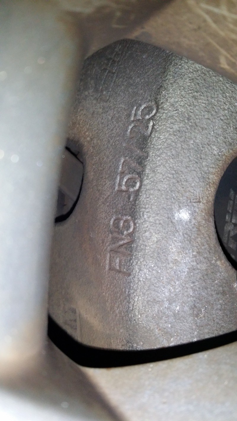

Bonjour les amis !
Bon j'ai fais comme a dit le père Zorba, J'ai essayé de regarder sans démonter la roue, je voie une des chiffes sur l'étrier.
D'après ce que j'ai compris en cherchant sur gogole c'est ni Luka ni bosch, c'est des GM ! xD
Les plaquettes qui sont déjà monté sur Boulette sont des TRW du coup suffit d'acheter des TRW et puis ça devrais être bon :)

« Réponse #5 le: 05 décembre 2015 à 14:42:41 »
C’est effectivement possible que ce soit la référence GM, mais c’est forcément du Bosch ou Lucas  :smiley: .
TRW = Lucas pour les plaquettes mais souviens-toi  :zen: , elles peuvent être pour n'importe quel étrier  :lol:

« Réponse #6 le: 05 décembre 2015 à 14:48:05 »
Sur la photo, ce sont les freins AV pour lesquels il n'existe qu'un seul montage d'étrier, en occurrence ATE/Teves donc aucune erreur possible au niveau des disques et plaquettes
La question du montage Bosch ou Lucas/TRW ne concerne que les freins AR au niveau des étriers et les plaquettes, les disques restant identiques dans les 2 cas
