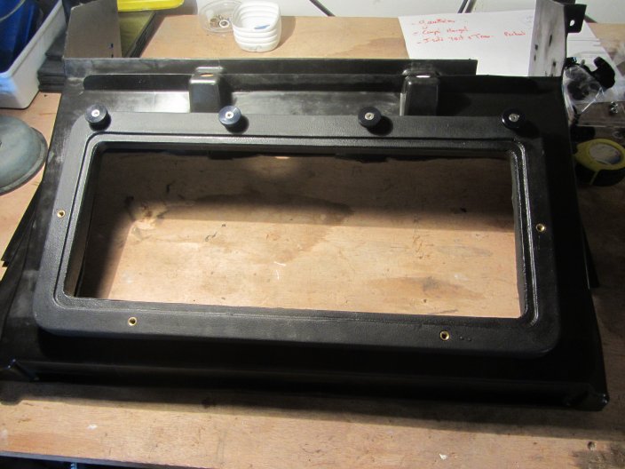

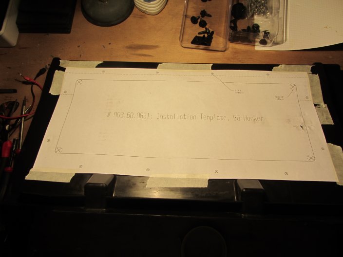

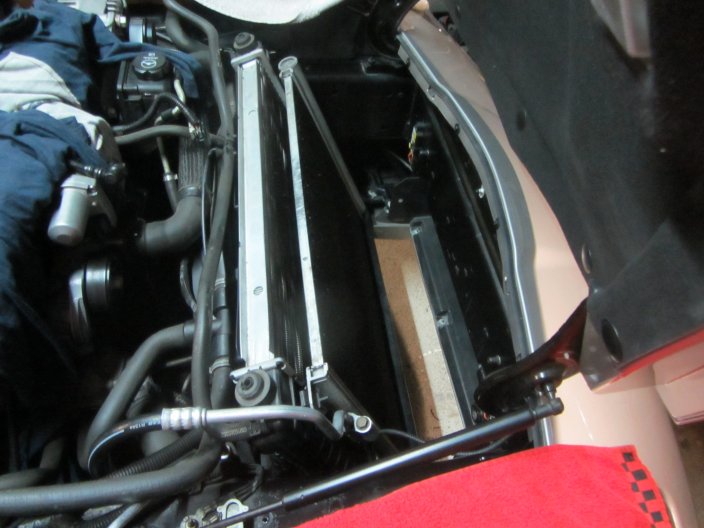

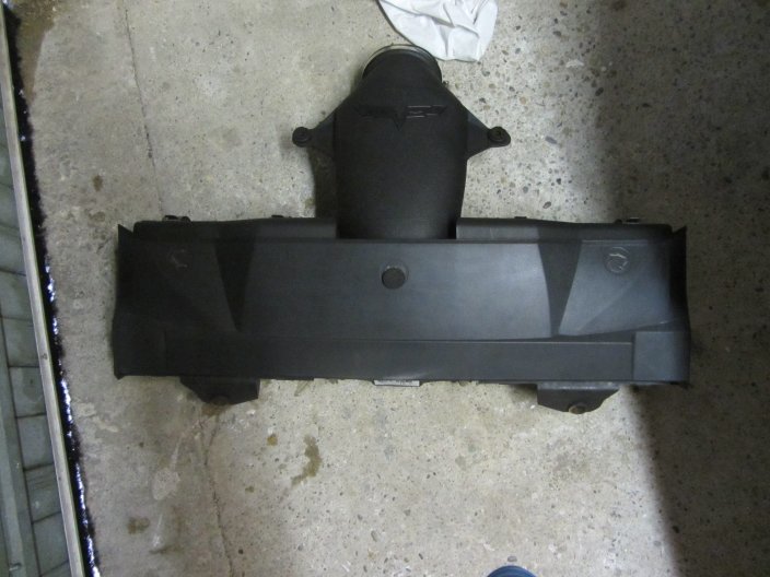

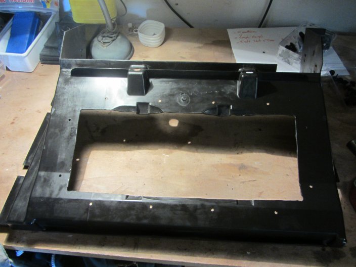

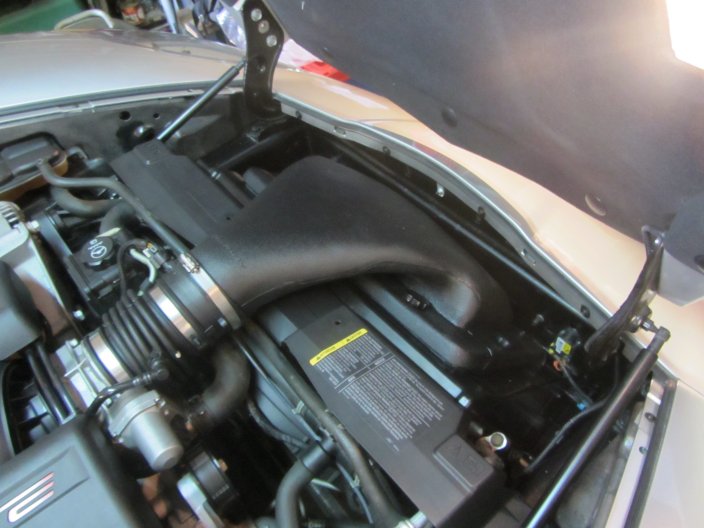

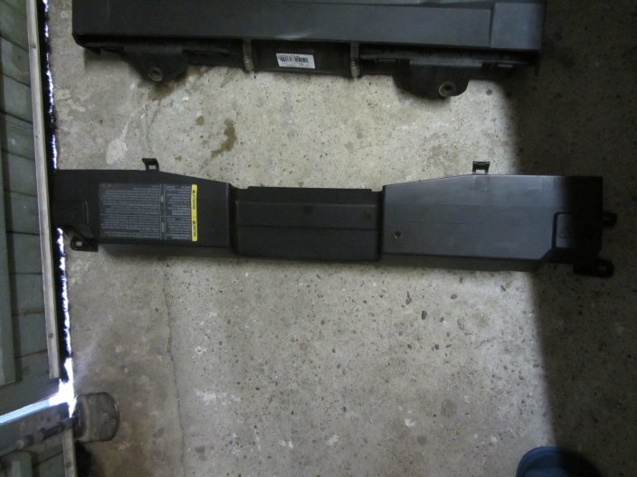

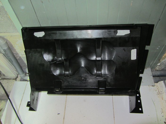

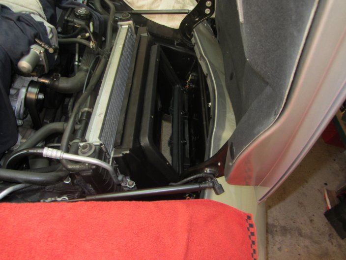

Bonjour  à tous.
hier soir et aujourd'hui installation d'une admission  callaway honker sur ma corvette.
Une petit reportage je sais que vous en êtes frian
on enlève l'admission d'origine
ensuite la piéce plastique au dessus des deux radiateurs.
On enléve la protection devant les radiateurs qui sera découpé.
plus rien devant les radiateurs donc nettoyage .
Mise en place du patron de découpe.
Découpe fini
Installation du support callaway
mise en place dans la voiture
Et voila le resultat.
Voila juste pour vous donner des nouvelles.
Sinon vendredi dernier elle n'a pas voulu démarrer code erreur P0601 ( panne calculateur )
Il s'est avérer que c'était une tension basse sur la batterie 11.7 volts. La peur de ma vie .  :bizarre1:
Christophe
