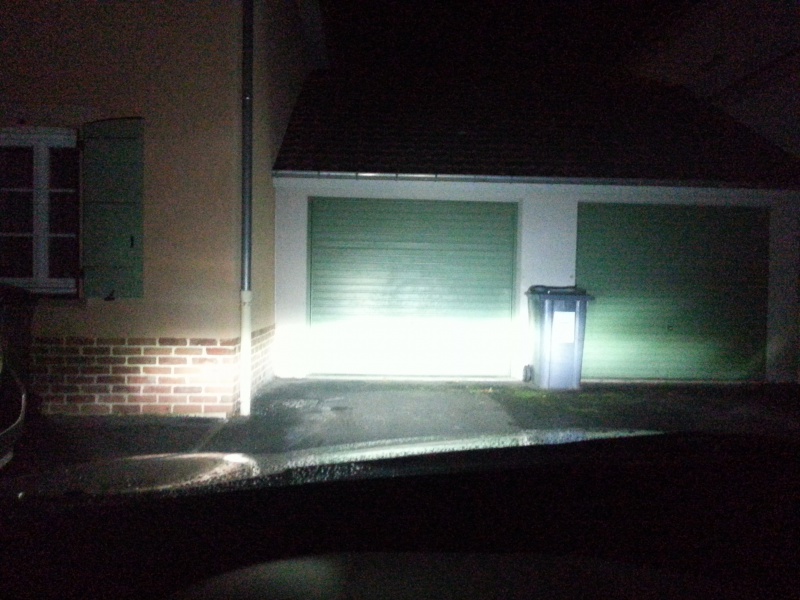

Et voici les quelles modifications que j'ai fait :
- vitres teintées et pare-soleil (photo à l'envers, je ne sais pas pourquoi!)
- Feux xénons 55w 6000k (mais enlevé car trop éblouissant)

J'ai aussi un kit hid 55w 6000k et je trouve qu'il éblouis pas  :mrgrin: je me suis mis en face et j'ai regardé mes phares de nuit, et ça va :)
On me faisait souvent des appels de phares la nuit, c'est pour ça que je les ai enlevé.
Et avec les optiques d'origine, la séparation de l'éclairage n'est pas net, c'est pour ça que je pensais les changer par des phares lenticulaires et que la coupure soit bien net.
Ça vient bien de la ?
Petite illustration, ce que ça fait avec les phares d'origines (c'est pas la vraie photo, mais ça fait un peu comme ça) :
Ce que j'aimerai avoir :
