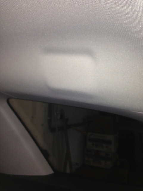

Bonjour a tous,
Je viens de recevoir la grille pour mettre dans mon astra sport tourer (http://www.opel-accessories.com/fr-CH/Astra_J_Sports_Tourer/Syst%C3%A8mes_de_transport_&_portage/Rangement_de_coffre/13377412) , mais voila j'ai voulu l'installer et impossible pour moi.
En fait le problème est que elle doit venir ce fixer dans des clips qui devrais ce trouver dans le ciel de toit mais moi je n'en ai bizarrement pas. Quand je regarde le ciel de toits il y a effectivement des endroits rectangulaires qui donne a croire qu'il serais possible de les installer mais il n'y sont pas ???
Cela était-il une option ? Ou il es possible de le rajouter ?
Si quelqu'un a l'information cela m'arrangerais :)

« Réponse #1 le: 28 mai 2014 à 20:28:39 »
Tu doit sûrement les rajouté  vu que c'est une option à la base
Fais un tour chez opel ce ne doit pas coûter  trop cher

Merci pour ta réponse mais ce qui me fait un peu peur, ces que lorsque je regarde ma fixation de toits, (enfin ou elle devrai ce trouver voici ce que je voit).
Donc pour mettre des fixation il faudrait découper dans le ciel de toits je pense ? Et a la longue cela va finir par ce déchirer non ?

« Réponse #3 le: 08 juin 2014 à 15:29:55 »
Et ben voila après pas mal d'attente j'ai bien reçu les pièces qui m’ont couté 32€ enfin maintenant ces mis :D et sa tiens bien ^^

« Réponse #4 le: 08 juin 2014 à 18:23:56 »
tu as découpé ?
tu as pu faire des photos des étapes de ton montage pour un tuto communautaire ?

« Réponse #5 le: 09 juin 2014 à 07:08:37 »
En fait c'est pas compliquer dutout, avec on recoit un canevas qu'il faut placer sur la voiture a l'endroit du crochet et il suffit juste de découper a cette endroit la puis ces juste un truc a viser, les trous sont déjà pré-fait dans les montant de la voiture.
Il fournisse donc le canevas et un très bon monde d'emploi bien expliquer en moins de 10 min ces installer :)
