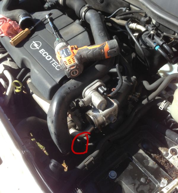

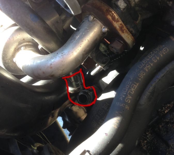

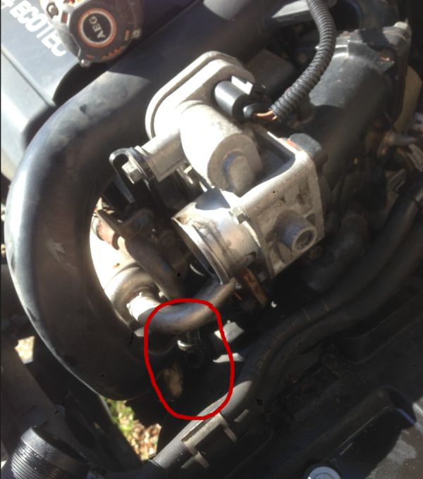

- le circuit de refroidissement : Mon bocal de liquide se vide en 15 minutes. J'ai fini par identifier la source : une petite durite de 12/13 cm un peu coudée qui a fini par percer.
Photo ? vivivi !
Bref, étant isolé dans la campagne, j'ai fait une réparation de fortune en - rustinant - :o :o :o la durite et en l'enveloppant dans une section de chambre à air au moyen de colliers de serrage inox. Ca a tenu un temps... 10 jours, en fait. Je m'attendais à moins. Toujours est-il que je n'ai pas trouvé la référence de cette durite ni son nom "durite de jonction machintruc". J'ai appelé un garagiste Opel qui m'a dit "venez avec la voiture, parceque comme ça, je ne vois pas de laquelle il s'agit"... Pas pris le temps et c'est loiiiiiiiin. Si l'un d'entre vous peut m'indiquer une référence, un nom ou quelque info qui me permettrait de la commander en ligne, ça m'arrangerait. J'habite vraiment loin de tout et le net est mon seul ami :cool2:

Pour la référence de la durite, tu peux rechercher ici avec ton numéro de chassis : http://www.ecat24.com/catalog/models/1/
Tu trouvera sûrement ton bonheur ^^

Waouh !  :o Quel accueil !
Merci les gens
Et Merci Toinou !! En 3 minutes c'était réglé ! Terrible ce site !!!  :cool5: :cool5: :cool5:
