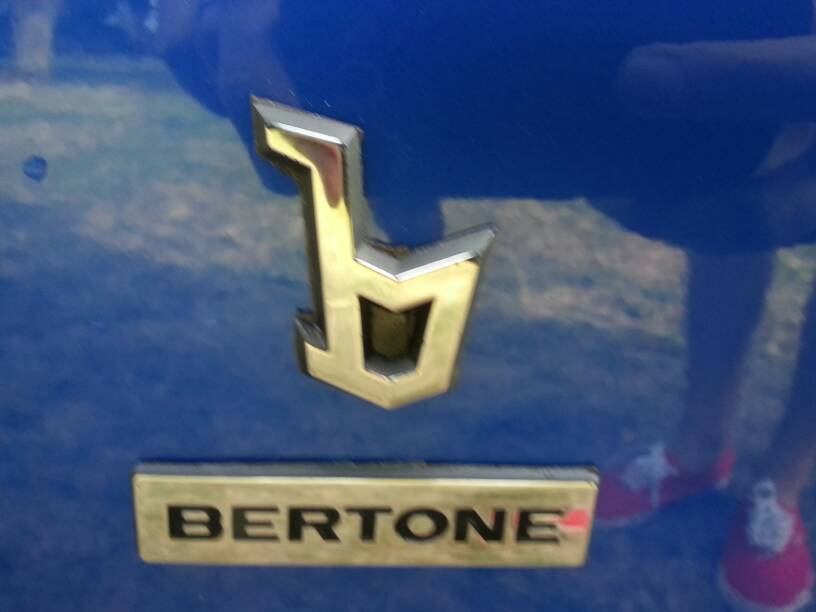

Quelques photos fraîchement faites après un petit lavage ! :D
