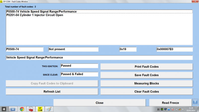

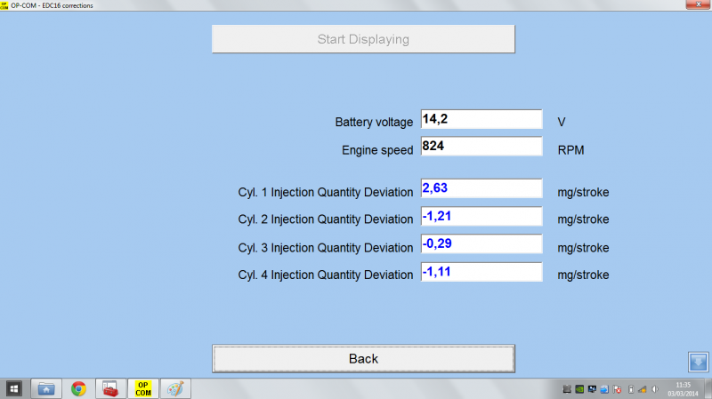

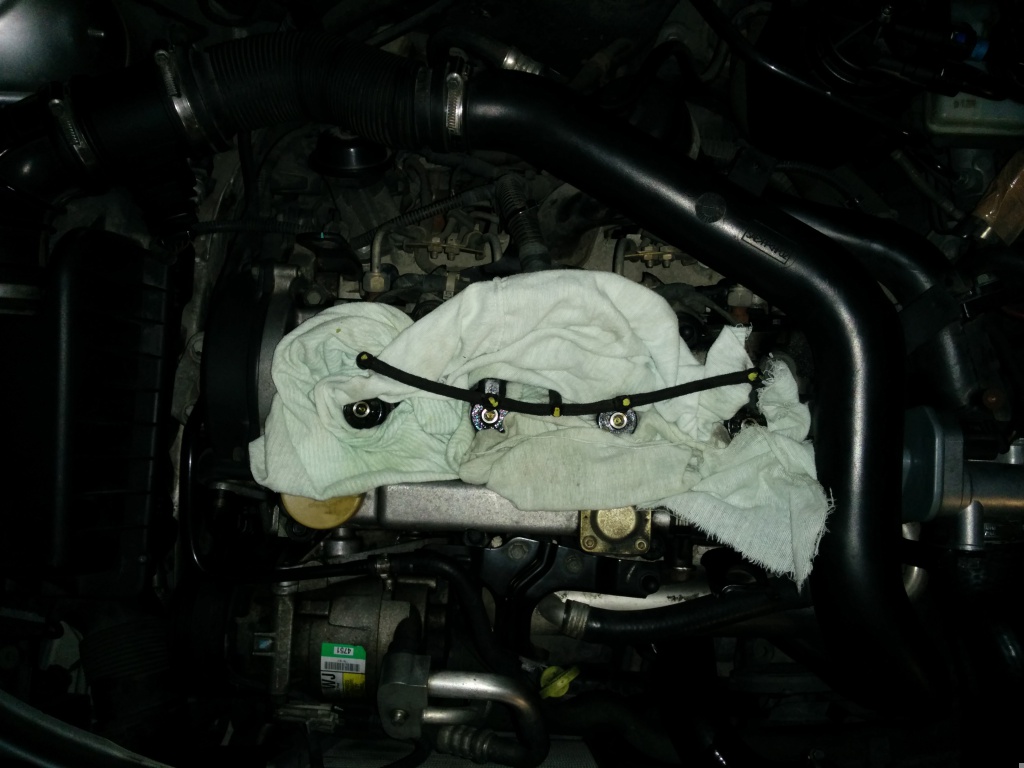

j'ai fait des test de retour de gazole pendant 5min30 pour les injecteurs et voici des  resultat OPCOM
Les injecteur doivent t-il vraiment être remplacer ? et le bruit peut venir d'ou ???

- Quand tu parles de bruit c'est quoi ? Un claquement, ça le fait à quel moment exactement.
- Je  comprend pas ce que tu fais sur la photo et les verres représente quoi (je comprend que c'est pas du Orangina dnas les verres)  :smiley: .
Personnellement j'ai eu un problème ou les tuyaux qui alimente les injecteurs (présent au dessus du moteur) étaient fissurés et donc le gazoile sortait un peut. De plus, j'ai des bruits aussi de claquement et il semblerait que ça soit les injecteurs.

l'injecteur 1 est HS c'est écrit et confirmé par les mesures à l'opcom
