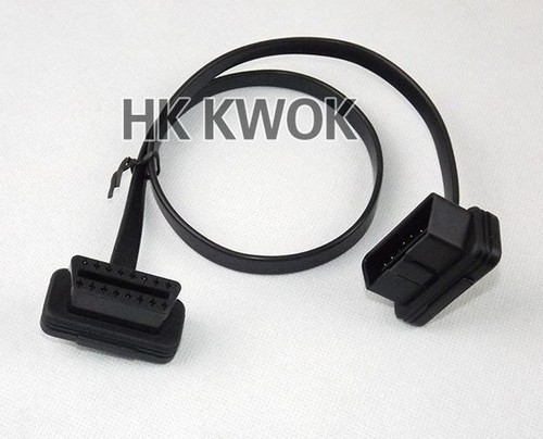

je dois récupérer un galaxy S avec le lecteur SIM HS, ainsi qu'une rallonge ODB pour laisser le HappyBlue en permanence...
ici: http://www.ebay.fr/itm/NEWEST-OBD-2-II-Flat-Connector-16-Pin-Male-to-Female-Extension-Diagnostic-Cable-/281343911258
  :bizarre3:
« Modifié: 16 août 2014 à 10:56:38 par oastra »
Re : (H+J) Module Can bus ¤HappyBlue¤ (bluetooth)
« Réponse #103 le: 16 août 2014 à 22:49:09 »
A oui c'est vrai que pour la H le boîtier en lui même serais très chiant sans cette rallonge
« Réponse #104 le: 16 août 2014 à 23:19:18 »
c'était çà, ou déssouder les 5 pattes et mettre des fils souples longs vers le connecteur.
Mais je ne sais pas si l'espace entre le connecteur voiture et la plaquette de recouvrement est suffisant  :reflexion:
