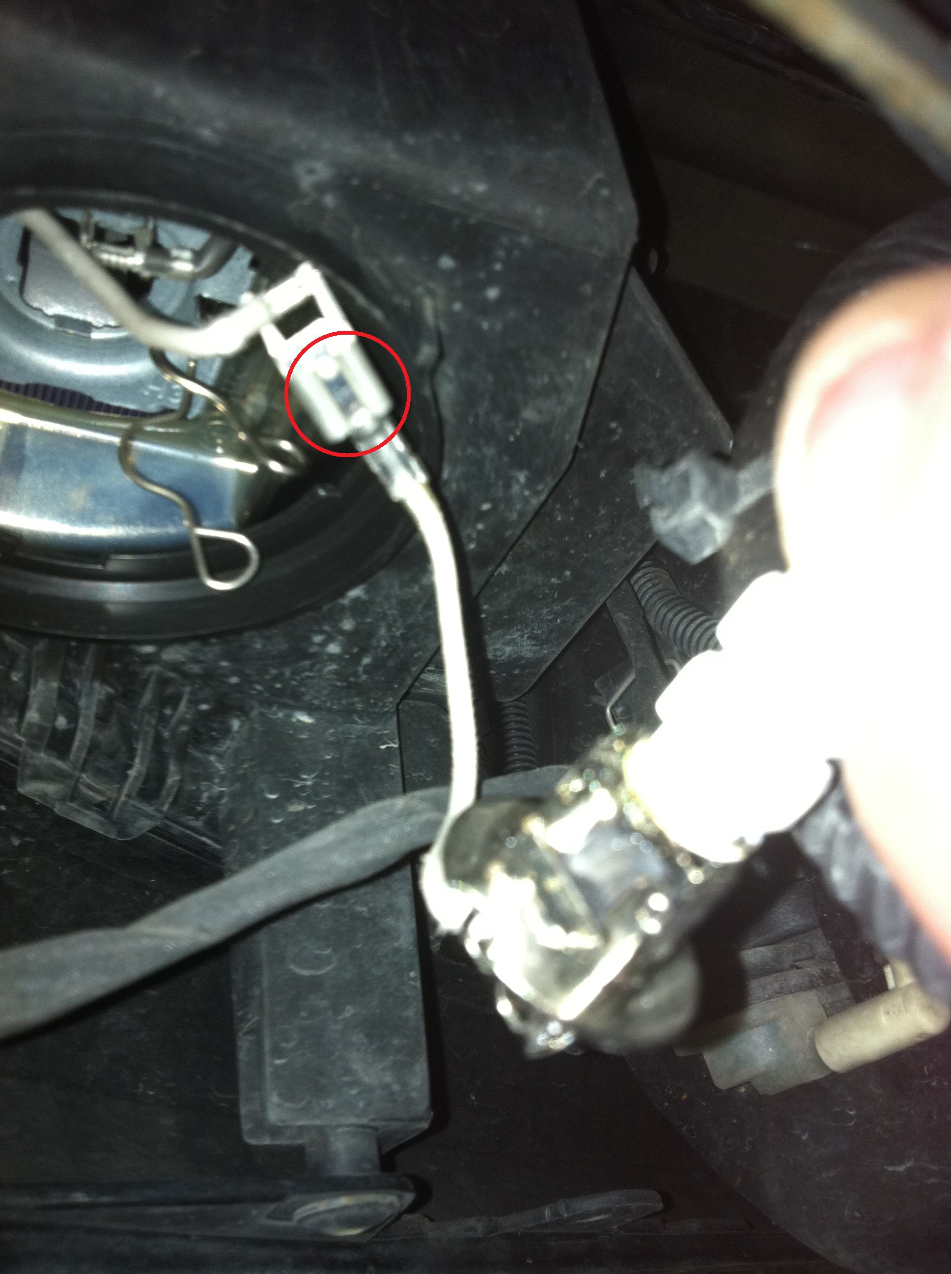

j'ai pris une photo pour vous montrer de quoi ca a l'air , j'ai entouré en rouge ce que j'ai juste à clipser.
(H) Problème antibrouillards LED
« Réponse #7 le: 07 octobre 2012 à 19:29:06 »
Tu inverse les cosses, on vois la 2ème cosse sur ta photo

ah oui d'accord c'est ce que j'ai vu aussi sur internet " intervertir les cosses au niveau de la carcasse qui supporte l'ampoule , car d'origine le + et le - sont inversés dans nos AB"
Par contre pour moi c'est du chinois , je dois faire quoi concretement ?

tu as la deuxième cosse noire à l'intérieur tu la change avec la cosse qui est sur le fil blanc.
tu as un multimètre, tu pourras mesurer la tension et la polarité

Ah d'accord , la cosse est le petit morceau de fer que j'ai entouré sur la photo suivante ?
j'inverse les deux enfaite , y'a pas de danger ? on sais jamais^^
