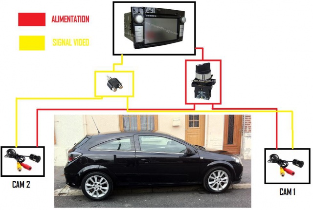

bonjour à tous
voila j'ai le projet de caméra à l'avant intégrer dans la calandre mais le souci c'est que j'ai monter une a l'arrière de ma voiture mais je pensais passer par un commutateur a 3 positions (pour éviter le conflit entre l'alimentation de celle arrière et de celle a l'avant) mais le plus petit possible pour le mettre dans la voiture a un endroit bien spécial
j'aurai aimer savoir si cela peut être fonctionnelle ou c'est juste un confort inutile de chez inutile
j'ai deja réfléchi au montage qui n'est pas si compliquer du tous mais faut-il avoir un autoradio avec un écran bien sur
voila avis a tous même négatif je prend tous les avis
cela reste un projet saché le

Sur le principe ça peut être pas mal mais pourquoi pas juste des détecteur à l'avant ? Les bipbipbip
Car tu va devoir baisser les yeux sur l'écrans et donc ne plus regarder devant toi

oui tu peux le rajouter par contre tu vas mettre deux écrans séparés car si j'ai bien compris tu n'as pas d'écran d'origine!
Tu veux mettre une alim pour alimenter la caméra mais pour le signal vidéo?

en faite je vais voir si cela se fabrique mais une sorte de hub pour RCA jaune (vidéo) et pour sélectionner la caméra avant ou arrière je vais trouver un petit commutateur que je placerai au plafonnier dans l'attente des idées je vous tien au courant de mon projet
et pour l'écran j'ai achter ya 1 an un autoradio spécial opel double DIN celui qu'on voit souvent
http://www.autoradios-gps.com/autoradio-opel-autoradios-gps-dvd-opel/17-autoradio-astra-autoradios-corsa-zafira.html
le voici donc reste a voir si ya bien un petit HUB pour mettre les 2 rca des 2 caméra en un seul signal
a suivre

bien sur je suis preneur si vous pourriez m'aider a aboutir a mon projet
la je recherche un coupleur RCA pour mettre mes deux caméra sur une seule entrée RCA si vous voyez de quoi je parle
donc si vous voulez m'aider poster un lien afin que je puisse aboutir a ce projet même si je dois le fabriquer ce coupleur cela n'est pas un souci pas peur   :D

NON  :D tu as du mal comprend ou peut-être que cela vient de moi j'ai du mal m'exprimer je l'ai deja l'autoradio sur le lien cela fais 1 an et en gros mon projet est de faire ca en gros

Il existe ca :
http://jr-international.fr/commutateur-audio-video-rca-3-voies_AVSWITCH6A_itm_french.html
Mais pour l'intégré c'est pas facile
Si je tombe sur plus petit je te fait signe

Il y a ce style aussi où il peut être possible de planquer le boitier et déporter les switch  http://www.detna.com/shop/av-video-audio-RCA2Port-splitter-switch-box-1428   C'est un commutateur ou switcher vidéo
Mais fais gaffe à rendre un modèle passif (sans alim). C'est de moins bonne qualité mais pour ce que tu veux en faire, ça ira trés bien. A moins d'en trouver en 12V mais j'en ai jamais vue. Géneralement les actifs marchent en 24V quand c'est pas en 220.
Dire que j'en ai vue partir des dizaines à la poubelle de ces genre d'appareils. Ils font partie de la préhistoire de la vidéo maintenant   :lol:
EDIT : J'ai peut-être dit une connerie   :mrgrin:   Avec un passif c'est pas sûr que tu puisses déporter les inters, c'est mécanique. Je l'ai déjà fait mais avec des actifs, il suffit de rallonger les fils, mais jamais sur des passifs   :reflexion:

Au pire avec un peu de bidouille tu peut réduire le boîtier du switch pour qu'il passe plus facilement dans l'endroit ou tu ce le mettre ou alors laisser les bouton mécanique et rallonger les fils qui en sortent !!
