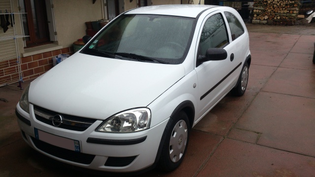

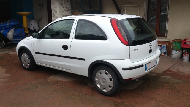

Il s'agit... non pas d'une Opel Astra mais d'une petite Opel Corsa  :cool5:
Alors pour faire simple, un Opel Corsa de couleur blanche, 3 portes et 5 places. Anciennement voiture société transformée en VP et qui à servie en voiture de prêt dans un garage Opel  :wink:
Motorisation : 1.3 CDTI de 70ch (même base que l'Astra H) donc la chaîne supérieure doit être très certainement coupée  :(
Options :
- Vitres électriques
- Clim' (sur un moteur peu puissant, je me demande l'utilité  :twisted: )
Et c'est tout  :mrgrin:
Elle est de 2005, c'est une phase 2 et elle as 212000 Kms à son compteur la petiote  :wink:
Autres défauts majeurs, le pare-chocs arrière est en très mauvais état (reculer dans une autre voiture...) et les deux pneus arrière sont différente...
Mise à part cela, elle est en très bon état intérieur comme extérieur.
Voici deux petites photos histoire de vous faire patientez pour l'opération à coeur ouvert   :mrgrin:

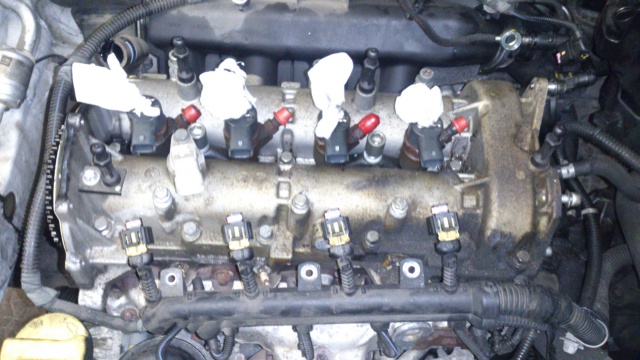

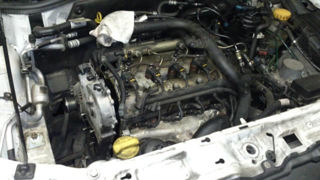

Parlons de la 306 en premier, j'ai monté des vitres arrières électriques  :cool4: Maintenant, pour la 306, il me reste à monté mon volant cuir, un plafonnier arrière et mes jantes de 205 GTI  :mouais:
Pour la Corsa, beaucoup d'avancées ! Et en photos ^^ :

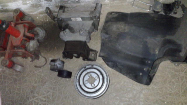

Des pièces, telles que caches, poulie damper d’accessoires, support moteur et galet tendeur :

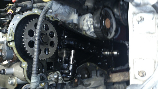

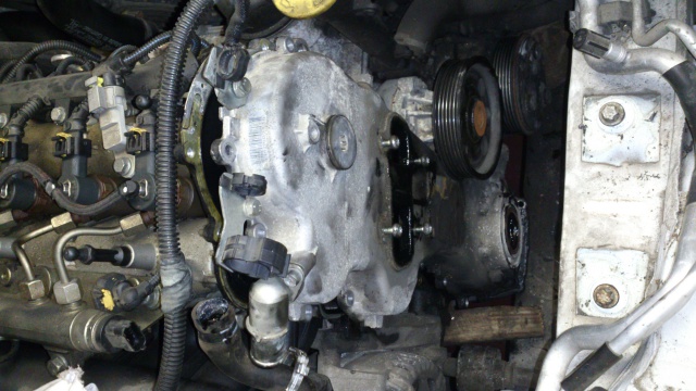

On désosse :

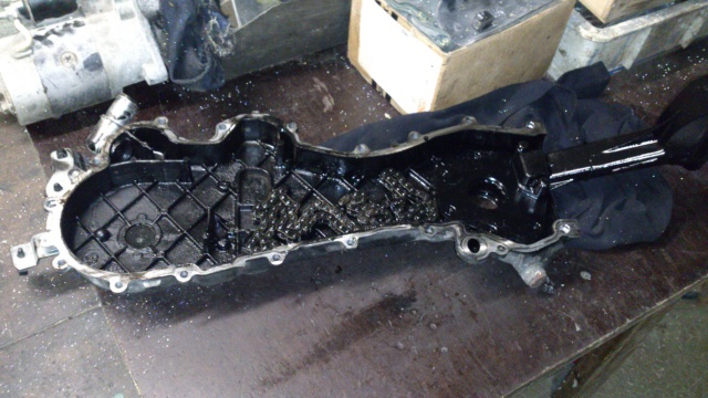

Carter de distribution enlevé, mais où est la chaîne  :twisted: :
Elle est ici, cassée  :cry: :

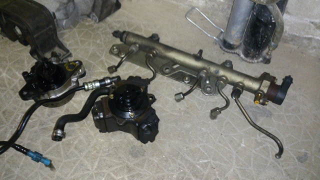

Pompe HP, pompe à vide et common rail :

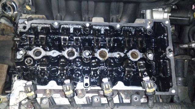

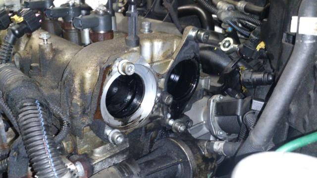

On vire le cache-culbuteurs :
Tadam :

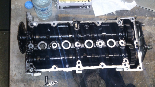

AACs :

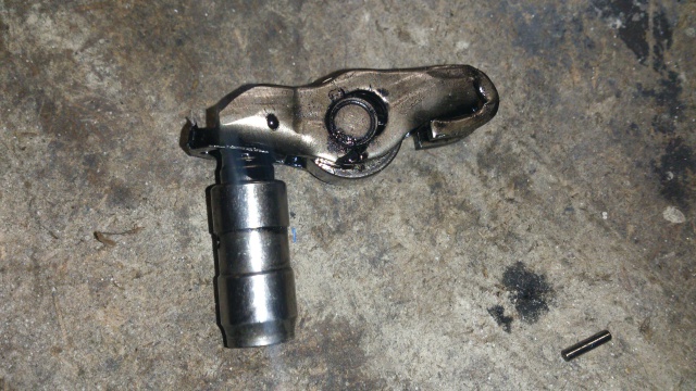

Conséquences de la chaîne cassée... :
Donc 4 "culbuteur" H.S, 2 admission et 2 échappement...
On va donc contrôler les soupapes, nettoyer toute la culasse, enlever tout les morceaux de petites galets à aiguille cassé (aiguilles surtout !) et peut-être faire un essai de compression (pour vérifier les soupapes si elles sont bien étanches)
