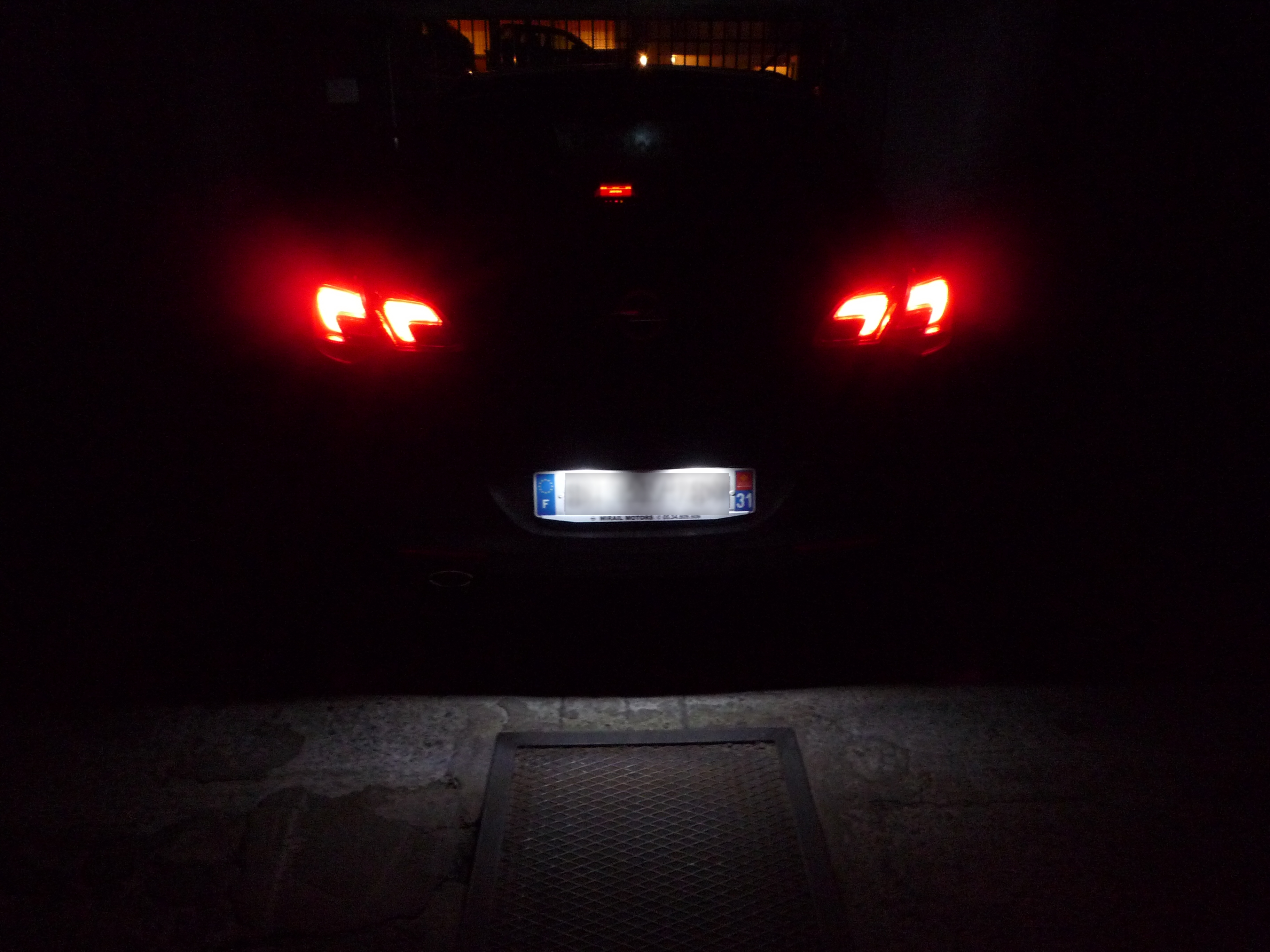

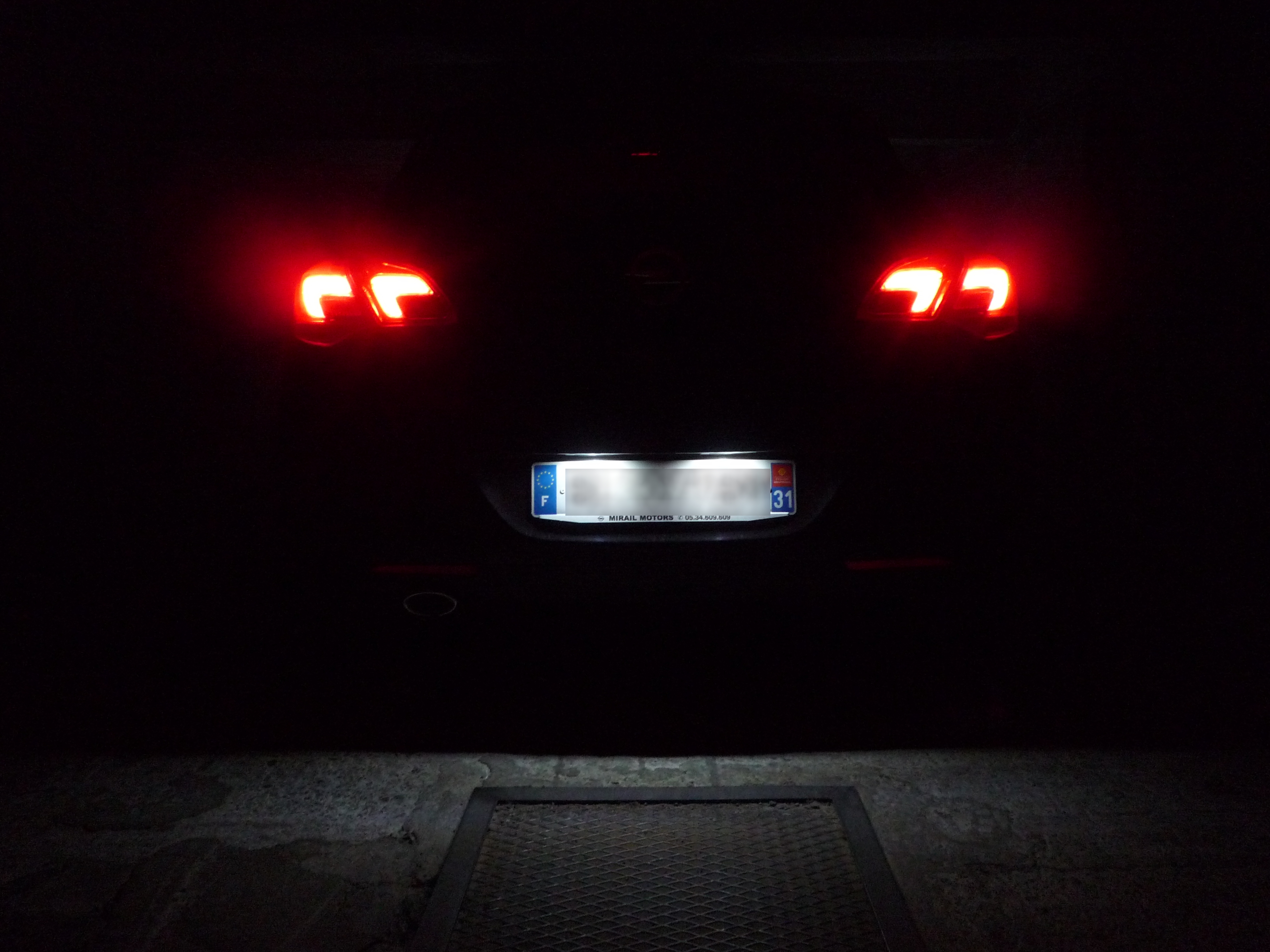

Suite à mon périple dans les contrées de notre cher ami Cédric (Cars-Light), j'ai enfin quelques bonnes... que dis-je TRÈS BONNES nouvelles à vous annoncer.
Et oui les amis, on peut enfin sortir du "brouillard" et à la fois de l'ombre qui planaient sur nos pauvre feux jaunes de plaques d'immatriculations et feux de jour !! (mais pour ça, je ferai un topic à part pour ne pas tout mélanger)  :content:
Sans plus attendre : voici le résultat made in Cars-Light :
Comme vous l'avez sûrement remarqués, comparé aux leds précédentes, elles n'éclairent pas bleues mais blanc !  :cool4:
Pour les avoir testé depuis lundi (23/07/20012), donc près d'une semaine, il n'y aucun problème à signaler, pas de perte de couleur (blanc qui vire au blanc jaune etc..) et surtout aucune erreur d'ODB depuis l'installation.
Cependant, il est vrai que l'installation n'est pas la même : Il n'est plus question d'une simple led à apposer dans le support ampoule mais bien d'une installation des leds des Astra H couplées à 2 résistances: Une avec chaques leds situé dans le compartiment : Eh oui, les résistances sont assez petit pour tout rentrer sans apparence disgracieuse :  :bon:
Pour le côté technique, je laisse Cédric vous informer du montage à effectuer, en attandant, voici quelques photos :
Personnellement, je le recommande, d'autant plus qu'elles éclairent beaucoup plus que les autres.
Je vous laisse donc apprécier.

ah quelle magnifique photo.
je suis trop fan des led.
Tu as rajouté quoi comme résistance?v
Est ce que Cars-light refait les led pour la Astra J ou faudra rester sur les led Astra H avec la résistance ?
Elle bouge pas ta résistance dans le parechoc ( bruit ) ?

« Réponse #125 le: 04 août 2012 à 22:44:57 »
Si mes souvenir sont bon c'est une résistance de 20 + une petit de 5
Non justement, lors du montage on en a parlé, et à l'heure actuelle, technologiquement parlant, pour ne pas avoir de problème d'ODB et couper des cables (donc une impossibilité de retour en arrière si jamais il y a un problème dans le années futures), c'est le seul moyen !
=> LEDS Astra H + Résistances.
Non justement, il m'a fait un montage digne d'un profressionnel ! : ça ne bouge absolument pas, et pas de bruit quelconque ou de mouvement dans le système (j'ai vérifié de nombreuses fois afin de lui rendre compte du moindre défaut)
